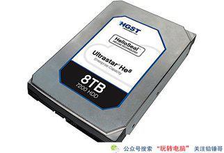

  随着制造成本降低,现在的硬盘容量越来越大,主流装机都会选择1TB的硬盘,按照计算机储存的理论上应该是1024GB,但是实际显示却只有930GB,如何维修呢?
  这是因为硬盘厂家的实际容量计算方式 和 理论上不一样,
理论上算法应该是这样,以1024为倍级计算:
1T=1024G
1G=1024M
1M=1024K
但硬盘厂商往往制造出来的1TB硬盘容量只有1000G,因为他们自己的标准是:
1T=1000G
1G=1000M
1M=1000K
  这在储存设备市场已经是公开的奥秘了,几乎可以说已经是“行业标准”了,由于所有厂家都是按照此标准计算,我们普通消费者只能无条件接受,投诉无门。
  相信大家已经有头绪了,在计算机理论系统中,按照1024进制倍级标准计算,但是厂家出于各种原因(生产成本,计算方便等等)却没有运用这个标准,所以你购买的1TB硬盘实际只有1000GB。
  大家可能会说,铅锤哥你骗人,我的1TB硬盘,明明看到只有930GB,哪有1000GB。
  这是为什么呢?是厂家欺骗消费者呢?
都不是!
1TB硬盘你看到只有930GB,实际的原因是:
厂商的1TB=1000×1000×1000 /(1024×1024×1024)≈ Win系统中的 0.93TB。
  而且硬盘的内部内置程序需要占用一些空间,提供给系统文件运用,所以Win系统显示的总容量和硬盘标示的容量有不一样是正常的。通常硬盘容量越大,比如3TB、4TB、甚至8TB,再换算过来,“消失了”的容量也就越大。明白了吧?
