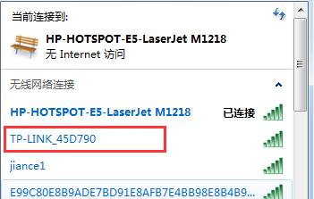

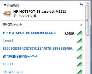

1. 首先无线路由器上电,一般无线路由会有一个默认的SSID,我们可以采用无线连接的方式来进行配置。运营商的网线直接连接无线路由器的wan口。打开电脑搜索无线信号,如下图所示:

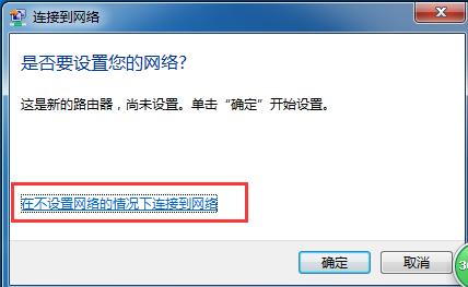

无线信号上的感叹号表示信号没有加密,可以直接连接,选择在不设置网络的情况下连接到网络,如下图所示:

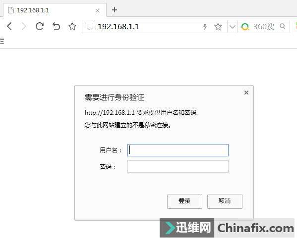

2.TP-LINK无线路由器默认登录的IP地址是:192.168.1.1(绝大多数都是),账号和密码都是admin,如下图所示:

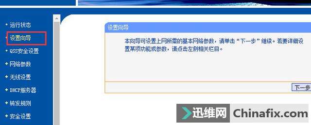

进去之后选择设置向导,按步骤设置,如下图所示:

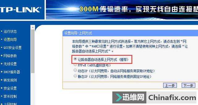

3.现在的无线路由器都比较人性化,上网方式PPPOE拨号还是直接动态IP上网都不需要选择,无线路由器可以自动选择上网方式,一般我们家庭用的都是EPON光钎到户,电信运营商会给你一个帐号密码,就像用猫拨号一样,这里我们选择用PPPOE拨号,(有小伙伴对PPPOE拨号感兴趣可以留下评论哦,我可以给大家细讲)如下图所示:

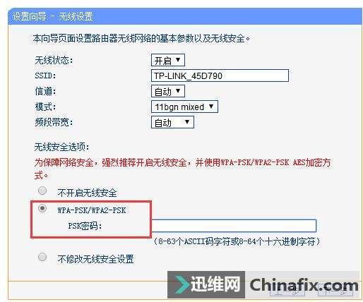

4. 为了保证无线信号的安全性,都希望对无线进行加密,建议采用WPA2-PSK这种加密方式,它比以前的WPA或者WEP加密方式更安全。

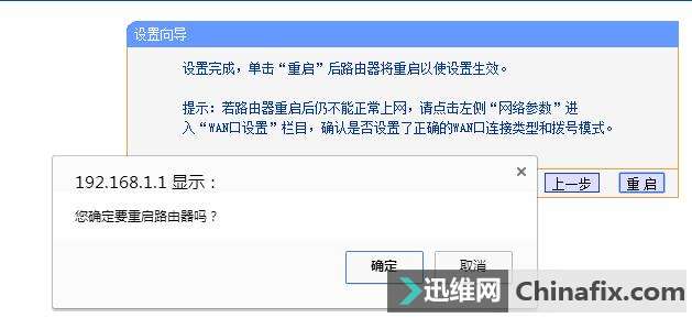

5. 好啦,配置成功重新启动一下,我们就可以上网了。

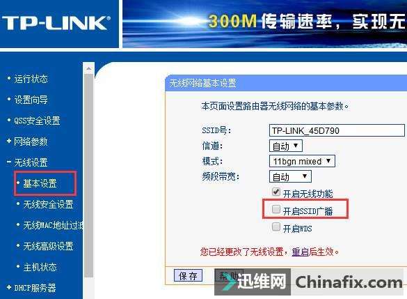

6. 大家可能都有被邻居要无线网密码的尴尬事,接下来小编来放个大招,你不是要密码嘛,那我直接不让你搜索到信号,那你怎么要?直接把无线信号隐藏,这样就避免了邻居跑来要无线网密码的纠结,而且更安全。
把开启SSID广播的选中给取消,如下图所示:

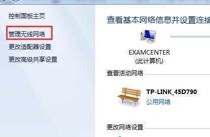

打开个人电脑右下角的网络图标,选择打开网络和共享中心:
选择管理无线网络:

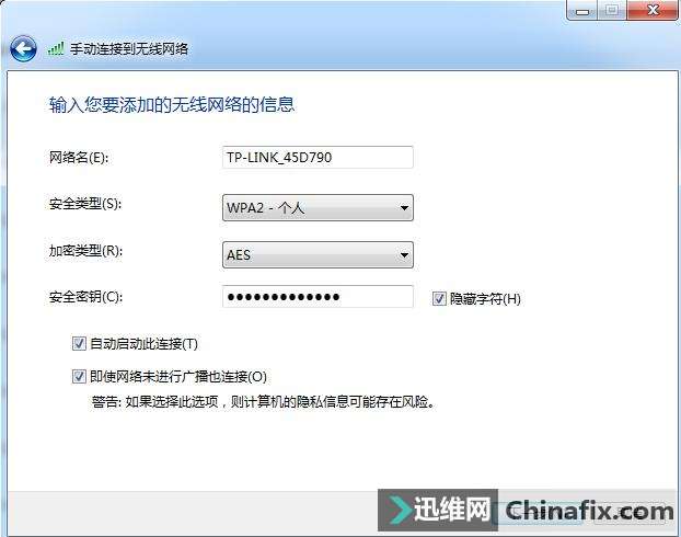

选择添加,手工添加一个无线网络,如下图所示:
配置成功之后自己的个人电脑就可以接入这个无线信号,但是别人的电脑就搜索不到这个无线信号了,如下图所示:

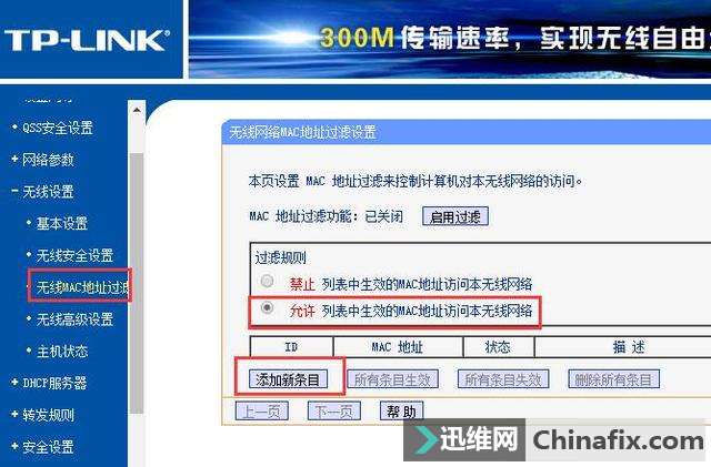

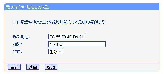

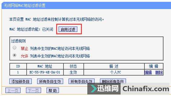

7. 那如果说,我还想我的无线更安全如何维修,或者说我无线网密码告诉别人了,我不想他上网,但是也不想直接撕破脸皮的样子直接改密码,我们可以选择无线MAC地址过滤,在列表中把需要上网的电脑的MAC地址添加到MAC过滤列表中,这样只有在列表中的MAC地址用户才能接入这台无线路由器。如下图所示:

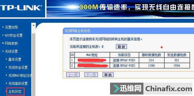

而且我们也可以在WEB页面上看到现在连接上网的接入端,实时查看网络状态,选择主机状态,如下图所示:
