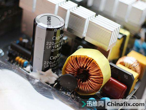

1、主电容
  为什么我们把主电容放到第一位,原因在于这是很容易在出厂过程中被做手脚的地方,但是除非你是对电容知识有造诣不然你是很容易中招的。
主电容

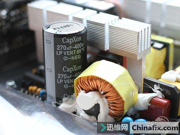

  为什么这么说?打个比方,三款电源:某款350W电源用的是台系丰宾主电容270μF、某款同350W用的是国产主电容270μF、还有一款400W的电源用的也是国产主电容270μF的那款。问大家一个问题,哪款缩水最厉害?如果你会中学数学比例关系的话,那你肯定会觉得第三款缩的比较厉害,第一、二款就不缩。
270uF 400V电容,最高不超过450W额定功率为好

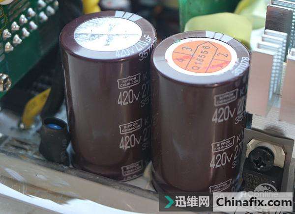

高端电源采用了两个主电容,达到了270uF
  事实上,摆在市场销售的这三款电源,报价其实则差不多。这就是隐性的利润。现在的现状就是,普遍比较喜欢缩主电容,其实不是叫“缩”,而是刚刚好符合主电容规格实现的功率上限。从下表是留有相对留有余量的主电容选择搭配,你就能学习到电容大小对应的功率关系了。
电容大小估计功率180uF 400V250-300W220uF 400V300-350W270uF 400V350-400W330uF 400V400-550W390uF 400V450-600W470uF 400V500-700W560uF 400V600W以上
  若在上表上限部分增加50W,用料也算可以。如果大幅度高于上表的功率范围,则有缩水嫌疑,大家在看电源测评、购买电源看参数时,一定要注意这一点。

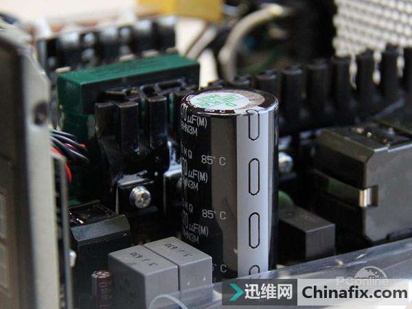

2、主要元件
好电源,不能缺少好细节
  大电解电容、肖特基二极管、三极管等,这些元件的选用直接影响电源的寿命。一些厂家为降低成本,运用旧料,但制造者不可能知道旧的器件还有多少寿命,很可能在出厂不久,器件的寿命就到了,轻则电源停机,重则器件爆炸。另外,电容对耐压值要求高,大容量电容可耐高压且滤波性能好,当然成本也高。若运用不符要求,当电压过大时,电容里的电溶质留出,可能会发生爆炸,危害极大。

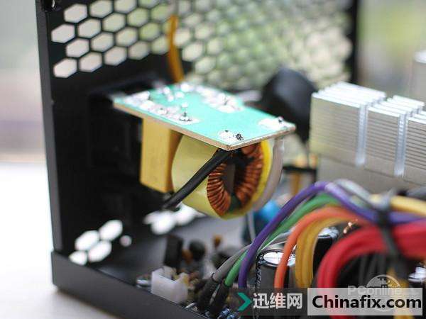

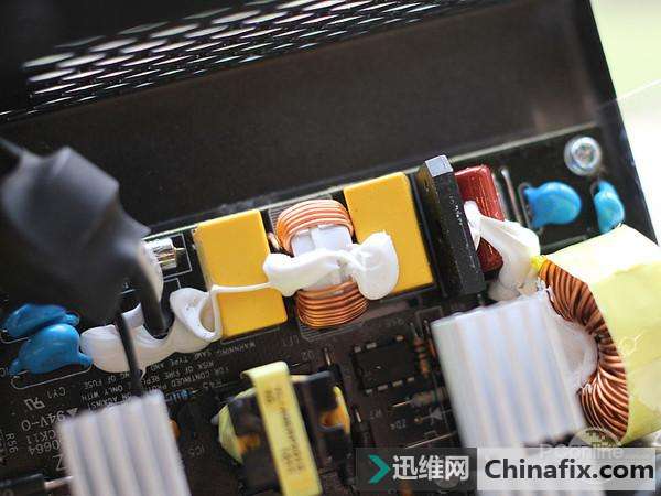

4、EMI电路模块
一级EMI
二级EMI
  EMI电路,由几只特殊的电容和电感所组成,能极大地减少外界的干扰信号,特别是共模干扰信号对电脑的影响。净化电源工作环境,提升电脑工作的稳定性。因为市电不是很恒定的220V,输入电压可能超出预定范围,负载也会出现过流、短路,以及电压本身出现问题时,保护电路可令电路停止输出,防止不安全的电压破坏电脑设备。如果没有这位保护神,后果可想而知。
  这部分电路不影响电源的正常工作,但对于稳定性有很大帮助。现在品牌电源基本带有EMI,但山寨、劣质电源会把它省略,但电源的屏蔽性却将大打折扣。
