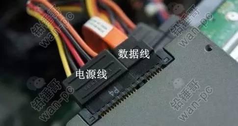

  首先,你得有一个固态硬盘(SSD)。
  把固态硬盘的SATA的电源线与数据线接上后,运用“分区助手(傲梅分区助手)”进行迁移,这是一个非常好用的国产软件,最重要的是——这个软件它还是绿色的!!免费的!!!铅锤哥之前也有介绍过。

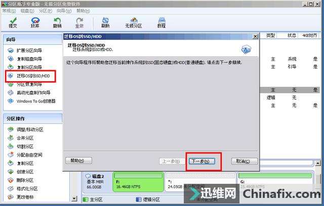

  1、软件左边向导栏,选择“迁移系统到固态硬盘”。出现如下对话框点击“下一步”。

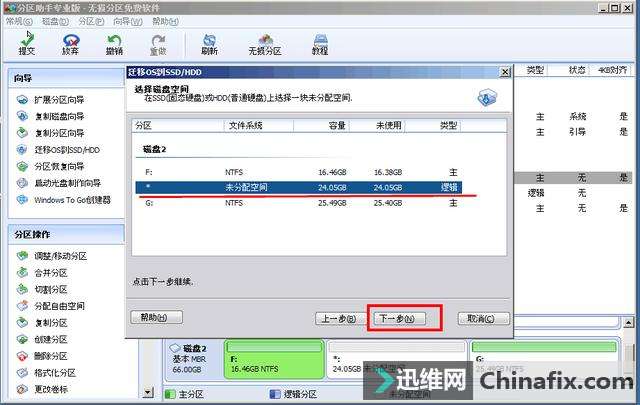

  2、仔细辨别,选中固态硬盘上的“未分配空间”,或直接选择整块固态硬盘,点击“下一步”继续。

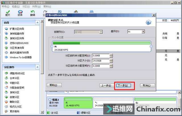

  3、在这个窗口中,您可以修改相关信息(包括大小,位置,和盘符),通常都保持默认设置。点击“下一步”。

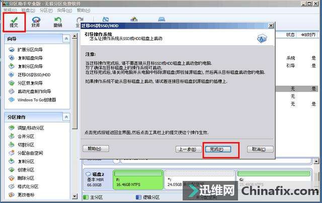

  4、阅读完“引导操作系统”注意事项后,可点击“完成”,返回主界面。

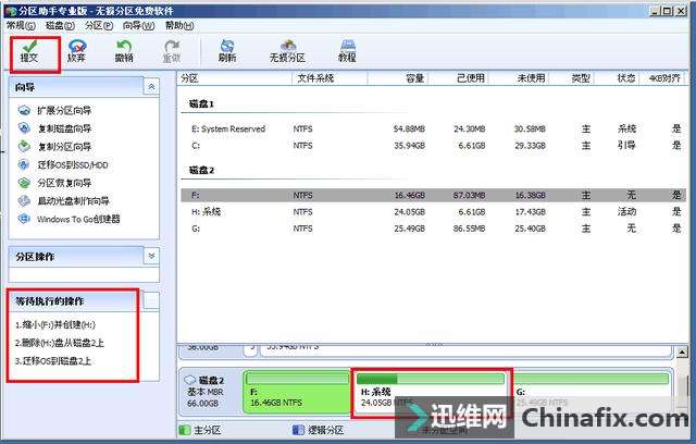

  5、返回到分区助手主界面:您可以看到“等待执行的操作”一栏有一个新操作。点击主界面左上角“提交”,并根据软件的提示,完成您的系统盘迁移操作。

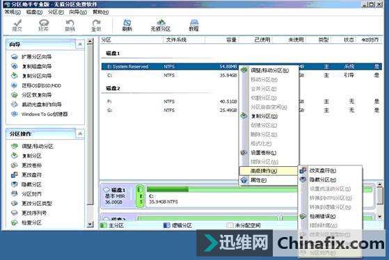

  打开 “分区助手”,进入到首页面,选定指定分区,点击鼠标右键选择“高级操作”下“分区对齐”。然后依照出现的对话框进行后续操作,之后点击工具栏上的“提交”即可。
小编提醒你:
  在执行机械硬盘和固态硬盘4K对齐操作之前,最好先检查分区是否有错误。步骤是:选中分区->右键->高级操作->检测错误。首先,要解释一下硬盘的“对齐”。
