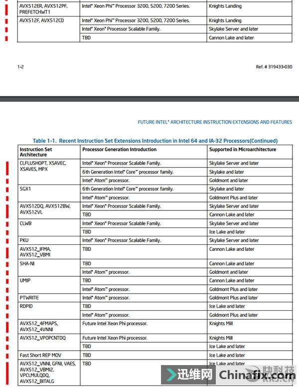

      Coffee Lake处理器为主流桌面市场首次带来六核心之后,Intel 14nm工艺也被发挥到了极致,10nm终于要到来了,官方此前已经确认10nm也会连续用三代产品,其中前两代是Cannon Lake(CNL)、Ice Lake(ICL),后边据说是Tiger Lake。
  Intel在最新的一份架构指令集扩展开发文档中,就赫然提到了Cannon Lake、Ice Lake,明确标注它们都将支持更先进的AVX-512指令集。
  AVX(高级向量扩展指令集)最早是在2008年提出的,2011年的二代酷睿Sandy Bridge中首次支持,AMD推土机架构也加入支持。
  现在,Intel七代酷睿Kaby Lake、八代酷睿Coffee Lake均支持AVX2指令集,整数操作为256位,还有FMA指令集作为扩充;发烧级的Skylake-X则从Xeon服务器平台上引来了AVX-512,也就是512位整数操作。
  Cannon Lake则将成为第一款支持AVX-512的主流产品。
  根据官方文档,Cannon Lake将会支持的新指令会有AVX512F、AVX512CD、AVX512DQ、AVX512BW、AVX512VL、AVX512_IFMA、AVX512_VBMI,以及SHA-NI、UMIP,基本上和服务器上最新的Xeon Scalable差不多了。
  Ice Lake则会进一步加入AVX512_VPOPCNTDQ、AVX512_VNNI、AVX512_VBMI2、AVX512_BITALG,以及GFNI、VAES、VPCLMULQDQ等新指令。
  当然,对于这些指令集的调用和发挥,都有赖于第三方开发者的支持和优化,这也正是Intel如此之早就放出相关文档的原因。
