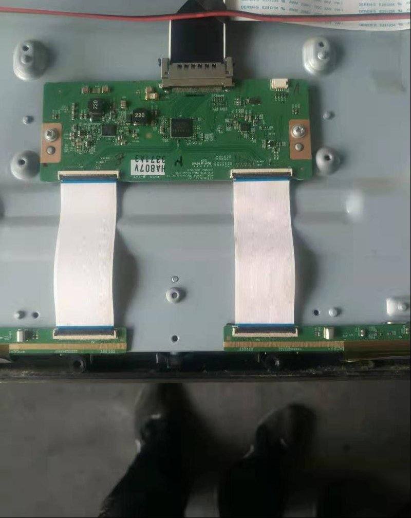

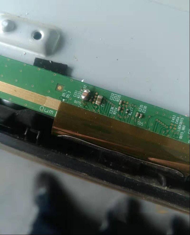

    收到同行送来的故障机壹台康佳LED55F5570NF液晶电视,客户说开机看了十几分钟就没有图像了,插电开机有开机声,屏微兰无图像背光亮,打开电视机此机是三合一控制板,测各个电压正常,测逻辑板有12V电压,无VHG和VHL电压,判断是逻辑板和屏的问题,随断开逻辑板和屏的双排线,VHG电压27V,VHL电压负的5.6v正常,接通左边排线,断开右面排线,屏左面有图像,右面白屏故障缩小到屏和右面边板,先测量边板电容对地短路,逐个断开各电容测量当断开软排2电容时短路消除,测量该电容已经短路,换好电容开机一切正常,图像良好试机3小时无问题修复。
