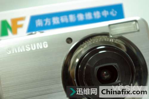

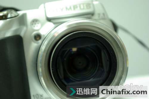

  镜头快门组件损坏也会导致取景黑屏,拍出来的照片全黑,如果你的相机出现黑屏现象又不是上面两种情况,那么你可以自己检测一下,很简单,南方数码影像维修中心的胡先生教大家一个方法,谁都会的,“第一步,打开相机并调到拍照模式,第二步关闭闪光灯,第三步将镜头近距离对准自己的眼镜然后按下快门,观察镜头内的页片有没有打开闭合的动作,如果按下快门的过程中镜头里面的页片一直关闭没有变化,那么引起你的相机黑屏的故障就找到了——镜头快门组件损坏。反之则不是镜头快门部分问题。”
  镜头快门组件损坏导致黑屏的现象多发生在佳能早期的A系列数码相机、三星早期的S系列数码相机、卡西欧早期的S\Z系列数码相机等。另外,出现这类问题一般要送到数码相机维修站维修,费用大部分一百多块就可以解决。
