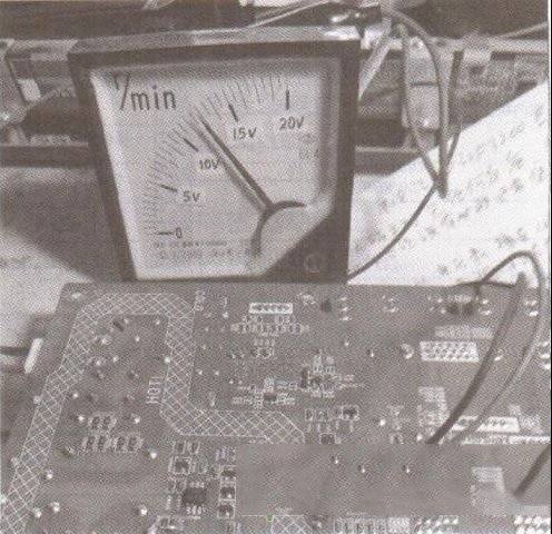

    收到同行送来的故障机壹台康佳LED32F3200E液晶电视,客户说该机有时能开机,有时不开机。通电测试机子,不开机,电源指示灯也不亮。拆机检查,测得电解电容c901两端电压约为335V,但12V输出电压只有1.6V。检查12V电压滤波电容,均正常。难道稳压环路有问题?代换三端精密稳压器TL431后试机,故障依旧。为方便测量,在12V输出端接上直流电压表,通电后发现该电压升到约10V后开始下降,最后降到1.6V并波动;拔下电源插头,电压表指针指向12V,并保持一段时间后下降至0V。
         根据经验,此现象表明电源芯片进入了市电过压保护状态。为证实此判断,用调压器将该彩电的供电调为AC180V,通电试机,12V电压正常且稳定(见图1)。
         实测本地市电约AC 240V,在正常范围内,看来问题在市电电压取样电路中,如图2所示。
         +300V电压经电阻RW901 ~RW904与RW906分压后,加到电源芯片FAN6755(NW907)①脚,检测上述分压电阻,发现RW904 阻值已降至200k,且不稳定,更换RW904后试机,故障机修到这里,终于修好值得探讨。。
