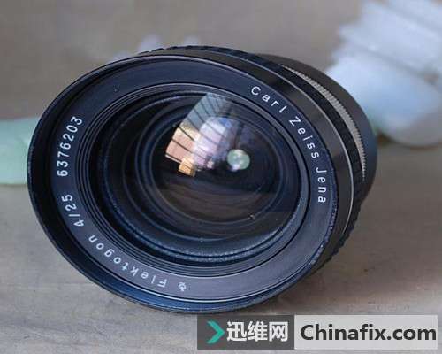

电池没电导致没有足够的电量缩回去
  如果是电池没电导致数码相机的镜头无法缩回去,这种方法比较好解决,只需对其充电或者更换电池就能够让镜头缩回去。
齿轮故障导致镜头无法缩回
  因为数码相机的镜头都是靠齿轮进行工作的,数码相机如果使用过很长一段时间后者大量的变焦就会导致内部齿轮磨损严重,导致数码相机镜头缩不回去,通常出现这种情况,最好把相机送往那些指定的厂家售后维修店进行处理。如果是换齿轮的话就或比价便宜,换镜头系统的会更昂贵点。
数码相机镜头缩不回来如何维修?(图2)
相机的内部电机出现故障
  如果是你的数码相机镜头缩不回去时有发生这种情况的话,那么就有可能是是你内部电机出现短路的情况,可以听一下相机有没有电机转动的声音,如果没有的话,就要去专门的售后维修点进行维修处理。
