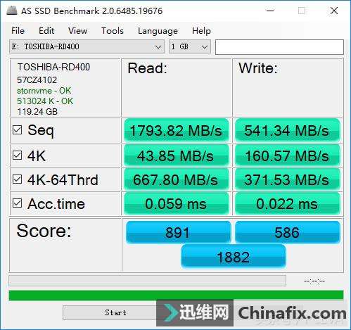

  作为一次大版本更新,AS SSD Benchmark 2.0主要修复了NVMe固态硬盘跑分问题,尤其是默认设置下4K随机读写速度异常的情况。

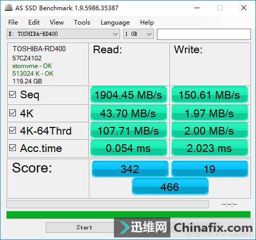

  Win 10虽然原生支持NVMe固态硬盘,但运用系统自带NVMe驱动时如果不禁用“写入缓冲区刷新”选项就会强制进入FUA模式,写入操作会绕过硬盘缓存直接进行,不能发挥固态硬盘的完整性能,体现在AS SSD Benchmark测验成绩中就是4K随机写入成绩非常低:
  AS SSD Benchmark 2.0版本修复了上面的问题,直接测验就能获得接近手动关闭写入缓冲区刷新后的成绩:

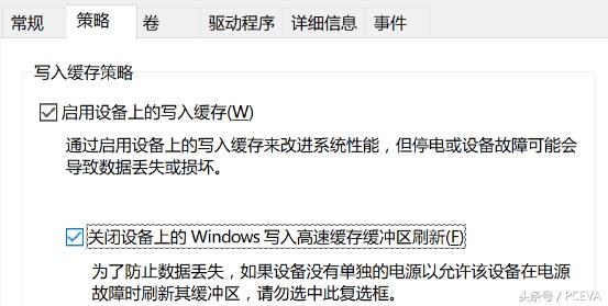

  当然这次AS测验软件的更新只影响测验成绩,并不会对硬盘的实际性能产生帮助。如果希望获得NVMe固态硬盘的完整性能,依然需要在设备管理器当中手动勾选”关闭设备上的Win写入高速缓冲区刷新“选项,并承担相应增加的数据遗失风险。

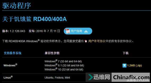

  在微软无意更新系统自带NVMe驱动的现状下,如果固态硬盘厂商提供有厂商专用NVMe驱动,安装专用驱动有助于改善NVMe固态硬盘的性能,同时不必关闭缓冲区刷新选项,数据安全性也能得到足够的保障。
  这次AS SSD Benchmark更新之后,NVMe固态硬盘在系统默认设置下的成绩会趋于正常,但成绩正常并不代表运用正常。和过去针对NTFS压缩进行的更新一样,AS软件的升级调整只是为了让跑分成绩尽可能贴近固态硬盘本身应该具备的能力,却没有反映出当前运用条件下硬盘实际能发挥出的性能。
