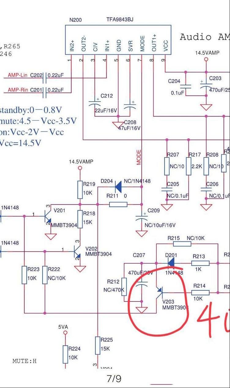

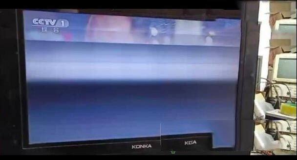

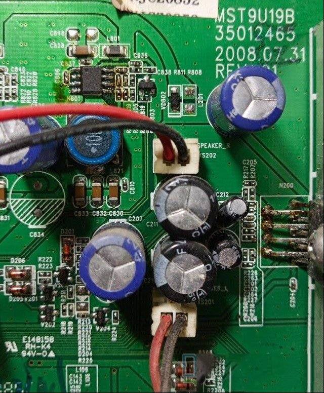

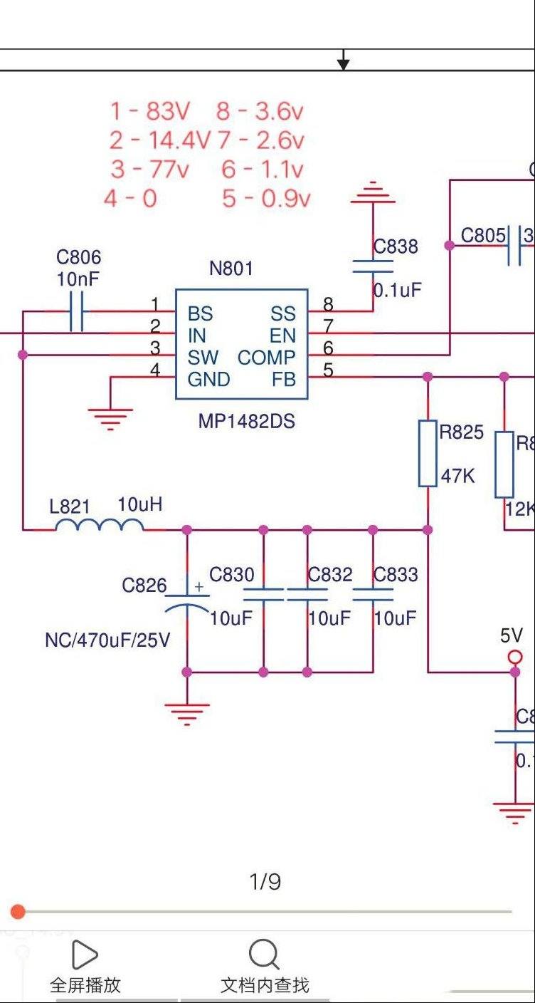

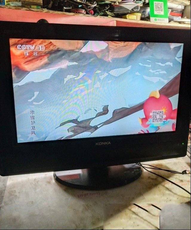

    收到同行送来的故障机壹台康佳LC26ES30液晶电视,其板号是MST919B_35012465,配屏V260B1-LN1  故障表现为是通电能正常使用,看5分钟左右就慢慢从下面往上变白屏了。网上很多朋友说是屏坏了,测量屏供电电压为1.V左右,不正常,拔下屏线,电压无变化,基本说明故障在主板上了,测量1482的3脚为2V,这个电压不正常,应该是5.2V,更换1482后故障机修到这里,终于修好值得探讨。。
