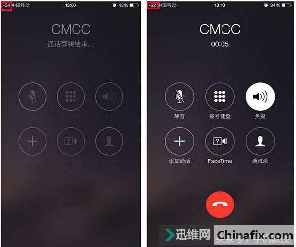

  有人曾做过实验,将iPhone手机左上角的信号变成以数字的形式显示之后,发现不用手机壳时拨打完一通电话信号值会在-45到-60之间浮动。
手机信号不好如何维修  戴上金属手机壳拨打完一通电话,信号值则在-50到-65之间浮动。
手机信号不好如何维修  由此可见,戴上金属手机壳之后,手机打电话的信号下降了5个点。不过因为实验本身就是在信号很好的地方做的,所以不影响打电话。若是在信号本身就很弱的地方,再下降5个点,那信号就会差很多了!
  注:信号显示变为具体数值之后怎么看信号强弱呢?数值越小则信号越弱。其中-40到-50之间信号为在基站附近;-50到-60之间的信号属于非常好;-60到-70之间属于良好;-70到-80之间属于信号稍弱;-80到-90之间属于信号弱;-90以下为基本能通讯状态。

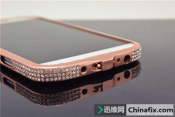

手机信号不好如何维修  如此一来,那是不是所有的金属手机壳都不能入手了呢?当然也不是。有的金属手机壳只有背面是金属,内壳和边框都是塑料的,这类金属手机壳是对手机信号影响不大。但如果整个手机壳所有都是金属材质,且是密封的,那肯定就会影响手机信号了。在购买的时候其实大家可以当场测验一下,先看看手机裸奔的时候信号如何,然后套上手机壳约莫5五分钟左右的时间看手机信号在这期间内是否受到影响就知道了。
