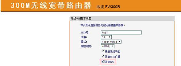

  1.进入无线路由器设置页面,在无线网络设置中找到信道设置
运用Wifi网络延迟该如何维修 图1

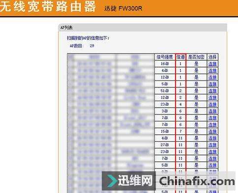

  2.开启WDS并扫描周围无线网络状况
运用Wifi网络延迟该如何维修 图2
  3.根据周围无线网络信道选择比较少人用的信道
运用Wifi网络延迟该如何维修 图3
  4.重新启动无线路由器,是不是发现玩游戏网络延迟降低了?稳定多了呢?

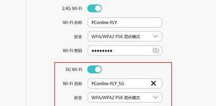

  与更改信道的原因相同,现在大多数的无线路由器都在2.4GHz的频段上,5GHz频段的运用率相对较低。一方面是5GHz频段设备还在普及当中,另一方面就是路由器设置中没有开启5GHz频段。如何开启5GHz频段?
  1.在无线网络设置中找到5G网络设置,打开
运用Wifi网络延迟该如何维修 图4
  2.输入5G网络的无线名称、密码、信道等参数,重新启动。

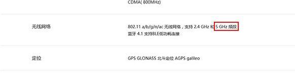

  手机是否支持5GHz频段?
  运用5GHz频段除了需要无线路由器支持以外,还需要终端设备的支持。那如何判断自己的手机是否支持5GHz的无线WiFi信号呢?大家可以访问自己手机的官网查看硬件参数,一般在"无线网络"的参数下会标明"ac,支持5GHz频段"。
运用Wifi网络延迟该如何维修 图5
