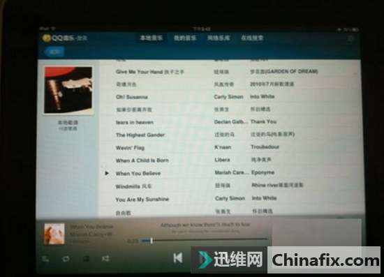

  1、捧起ipad,听着歌没声音了。

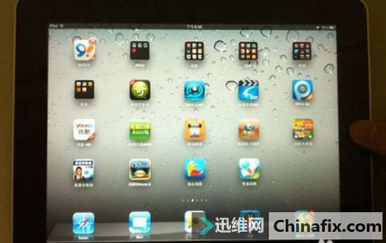

  3、点击一下home键,回到桌面。
苹果ipad 没声音如何维修

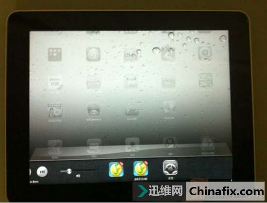

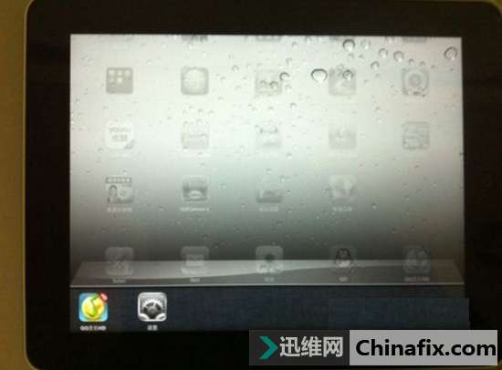

  4、在双击home键,打开后台。
苹果ipad 没声音如何维修
苹果ipad没声音如何维修
  5、手指点着后台,慢慢向右移动。
苹果ipad没声音如何维修

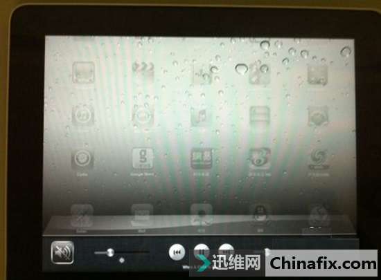

  6、就出现了后台音量控制的程序。
  7、我们可以看见这里在后台就设置了静音,所以没有声音。
苹果ipad没声音如何维修

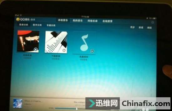

  8、轻轻点一下,退出静音模式就行了。这也是苹果的一个设计很大的失误吧。
