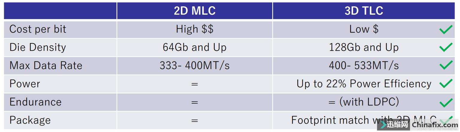

  3D NAND与2D NAND相比,优势非常显著。在成本,容量,数据传输速率,能耗,耐久性,封装等方面,均完全碾压2D NAND。特别是3D NAND低成本的特点,会对SSD固态硬盘的普及带来更加积极的进步作用。

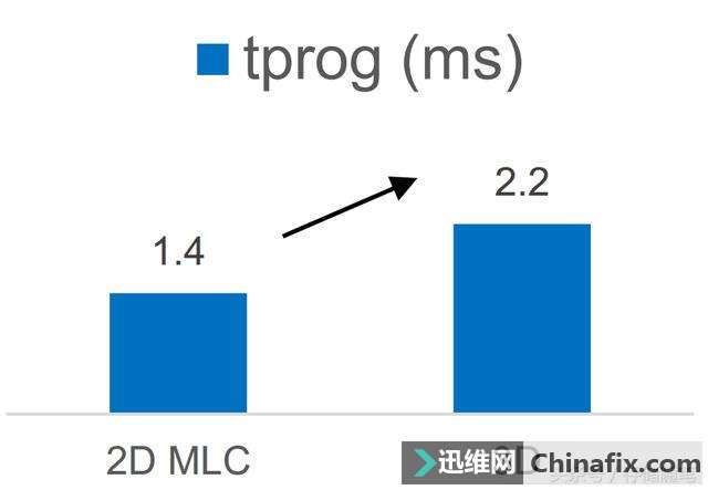

  3D NAND有这么多的优势,但也带来了不小的挑战。与2D NAND相比,3D NAND的program时间有所增加。如下图,3D NAND的program时间为2.2ms, 但是2D MLC NAND的program 时间只有1.4ms。每个页的program时间增加会导致IO吞吐量的下降!

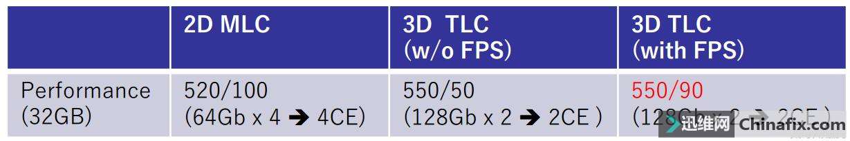

  针对这个问题,有厂商提出了Full Program Sequence(FPS)技术,采用了FPS技术之后,每个CE的速率从25MB/s提升至了45MB/s.

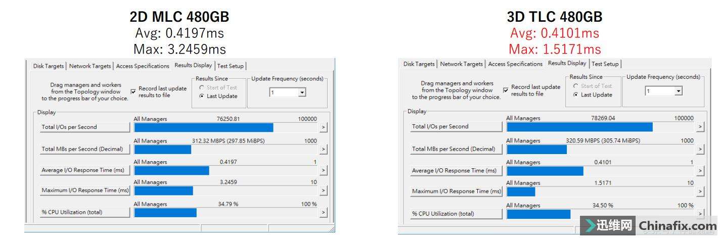

  另外一个问题就是,由于3D NAND 的每个block中包含page的数量有256增加是768,这样的话,固态硬盘在做垃圾回收GC时,就需要花费更长的时间去清空一个block,这样的话,就会给SSD固态硬盘带来比较大的延迟。
  厂商对这个问题的搞定方式就是优化垃圾回收策略,以减少由于每个block中page数目增加而带来的延迟。
  看一组数据,2D MLC 480GB固态硬盘的平均延迟是0.4197ms,最大延迟达到了3.2459ms; 而3D TLC 480GB固态硬盘的平均延迟是0.4101ms, 最大延迟只有1.5171ms.
