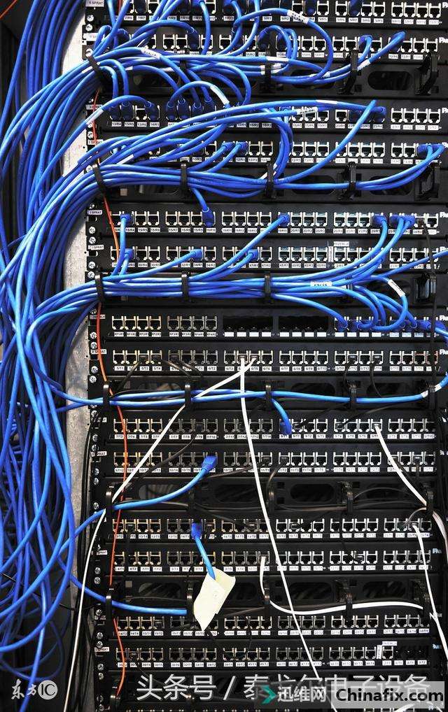

接入层:
  可选择8路或16路普通百兆交换机,建议接入交换机上摄像机数量控制在6-10台。
  我们常用的交换机的实际带宽是理论值的50%-70%,所以一个百兆口的实际带宽在50M-70M。4M*12=48M,因此建议收到其他维修同行的一台百兆接入交换机最大接入12台720P网络摄像机。同时考虑现在网络监控采用动态编码方式,摄像机码流峰值可能会超过4M带宽,同时考虑带宽冗余规划,因此收到其他维修同行的一台百兆接入交换机控制在8台以内时最好的,超过8台建议采用千兆口。
如何选择交换机 图4汇聚层:
  性能比接入交换机要求要高,可选择带千上传口的二层交换机。该交换机百兆口与接交换机相连,千兆口与监控中心核心交换机连汇聚交换机上摄像机数量应控制在30台左右。
  以720P网络摄像机4M码流计算,前端每台接入层交换机上有6台720P网络摄像机,该汇聚交换机下联5台接入层交换机。该汇聚层交换机下总带宽为4M*6*5=120M,因此汇聚交换机与核心交换机级联口应选千兆口。
核心层:
  核心交换机是整个数字监控系统的核心,下联汇聚交换机,上联视频监控平台,储存服务器,数字矩阵等设备,建议选择三层全千兆核心交换机,摄像机数量超过150台考虑三层万兆核心交换机。
