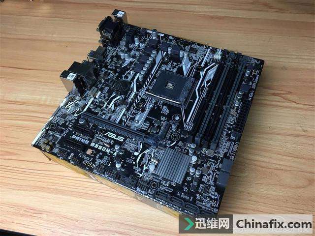

  主板:华硕 PRIMEB350M-A;

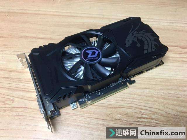

  显卡:迪兰 RX560D 超能4G;

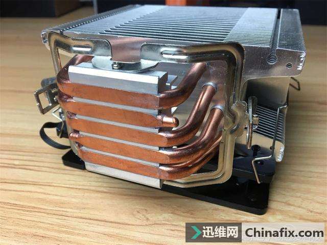

  散热器:超频三 东海X5;

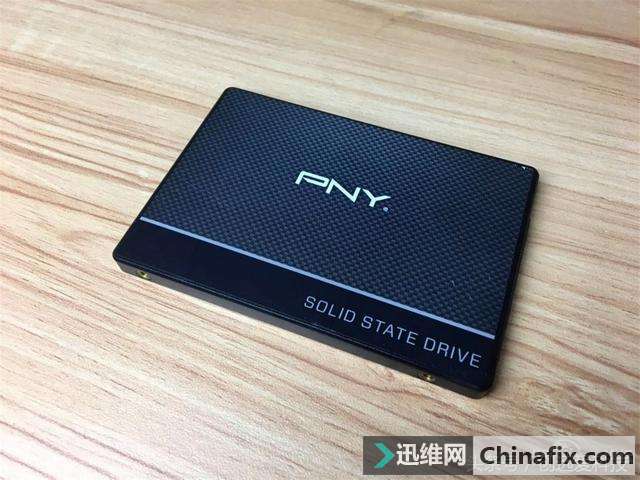

  硬盘:PNY CS1311b 256G SSD。软件测验

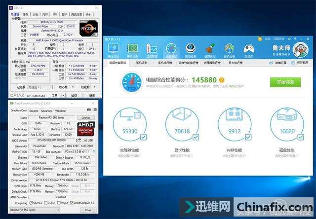

鲁大师检测

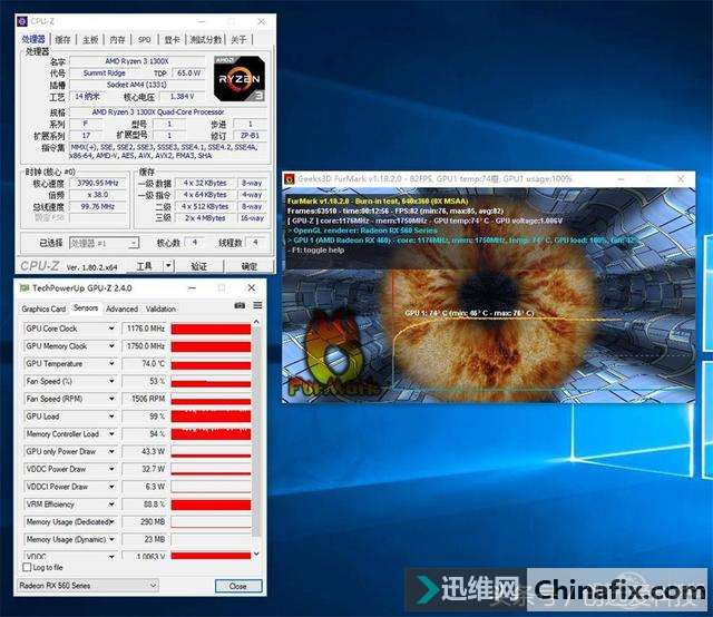

娱乐大师娱乐一下,处理器已经超频到3.8GHz了,整体得145880分。
2.显卡测验
  Furmark满载烤机,温度基本维持在75℃左右,核心频率到了1176MHz。

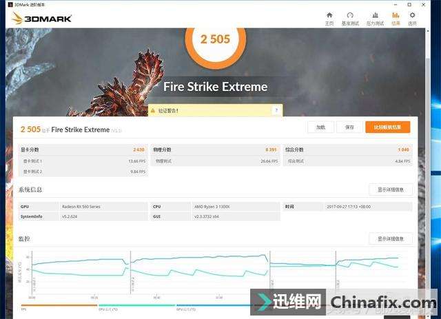

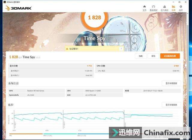

  3DMark测验,FSE跑2505分,显卡温度最高65℃,处理器温度最高54℃。
  FSU跑1292分

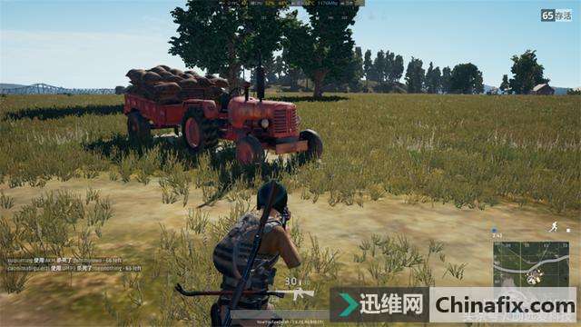

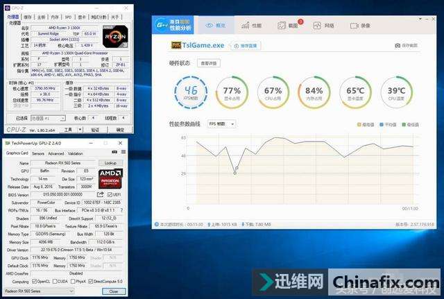

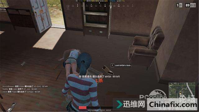

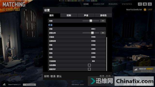

  都说这是一个吃显存和内存的游戏,在游戏加加软件监测下,单看显存占用比已经到77%,我这张卡是4G显存,这种特效的情况下已经占用了3.08G。
  游戏最高帧数63FPS,最低帧数29FPS,平均帧数46FPS。
