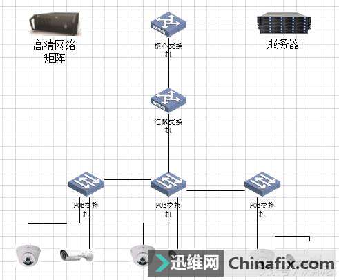

视频监控基本常识——监控项目对网络的要求总结:
  数据可靠性要求高,部分场景要求永久保存数据 ;对写入成功率要求高,写入失败会导致观看卡慢甚至无法播放 ;上行、下行流量不对称,监控视频产生大量的上行流量而观看监控视频的下行流量少 ;向互联网使用转型技术门槛高,希望摄像机能提供视频直播、视频分享等互联网视频使用。
视频监控基本常识——了解了视频监控的整体情况后开始选择设备:
1.接入层交换机的选择
  接入层交换机下联前端的网络高清摄像头,上联汇聚交换机。我们常用的交换机的实际带宽是理论值的60%-70%,所以一个百兆口的实际带宽在50M-70M。
  一般720P网络摄像机按4M码流计算,收到其他维修同行的一台百兆接入交换机接入12台就是48M。同时还要考虑现在网络监控采用动态编码方式,摄像机码流峰值会超过4M,同时考虑带宽冗余规划,收到其他维修同行的一台百兆交换机不要带超过8台。在一些超高清网络监控系统中,为保障视频画面的高清,接入层也可以直接选择全千兆交换机
接入层尽量采用PoE
  交换机取代普通以太网交换机,不用额外的电源布线,也更加方便。考虑其供电功率,尽量选择供电功率大的PoE交换机。
2.汇聚层交换机的选择
  还是以720P网络摄像机4M码流计算,前端每台接入层交换机上有8台720P网络摄像机,该汇聚交换机下联5台接入层交换机。该汇聚层交换机下总带宽为
4M*8*5=160M,因此汇聚交换机与核心交换机级联口应选千兆口。
  总结就是:汇聚层交换机主要下联接入层交换机,上联监控中心核心交换机。性能比接入交换机要求要高,汇聚交换机需选择带千兆上传口的二层交换机。该交换机百兆口与接入交换机相连,千兆口与监控中心核心交换机相连。
3.核心交换机的选择
  核心层交换机主要下联汇聚层交换机,上联监控中心视频监控平台,储存服务器,数字矩阵等设备,是整个高清网络监控系统的核心。在选择核心交换机时必须考虑整个系统的带宽容量及如何核心层交换机配置不当,必然导致视频画面无法流畅显示。
  因此监控中心建议选择全千兆口核心交换机。如点位较多,需划分VLAN,还应选择三层全千兆口核心交换机,摄像机数量超过150台大大型监控系统应考虑三层万兆核心交换机。
4.出口路由器的选择
重点:
  在局域网内的视频监控进行交换机选择时,因为主要压力是在汇聚层交换机,汇聚层交换机既要承担监控储存的流量,还要承担实时查看调用监控的压力。所以选择适用的汇聚交换机显得尤为重要。建议选择千兆网管型交换机,可以对网络进行配置,优化提升带宽利用率,保障传输的畅通性。
还需要注意的是:
  如果选择Web管理型交换机管理会比较方便,最好选择限速交换机,而且尽量选择缓存大的交换机; 如果采用PoE供电,需选择PoE交换机,最好选择供电功率大且背板带宽大的PoE交换机。
视频监控基本常识讲解 图2
