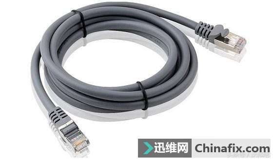

一、网线能否久经温度的考验
  根据专业部门测验,温度每升高十个摄氏度,网线的信号衰减就增大4%。这意味着40摄氏度下92.6米线缆的信号衰减与20摄氏度下 100米线缆的信号衰减相同。所以,温度对于信号衰减的影响及作用要远远大于许多其它的固定原因。
  在夏天,一些混泥土结构层中的网线温度高达40多度。在一些情况下,可能会更高。所以,我们在选择网线时,一定要考虑网线性能对温度的敏感程度。
测验方式:
  可能我们没有条件测验低温情况下的网线性能。但是,我们可以对在高温情况下网线的一些性能进行测验。截取一小段网线,在火炉旁边烤,若在50度左右的温度下,网线能够坚持20分钟左右没有发生软化现象的话,那这网线就过关了。
  按拍照关标准,网线外表皮应该能够忍受50度的温度不变形、不软化才算满足基本要求。若不能满足这个要求,那么它的使用寿命不会太长。

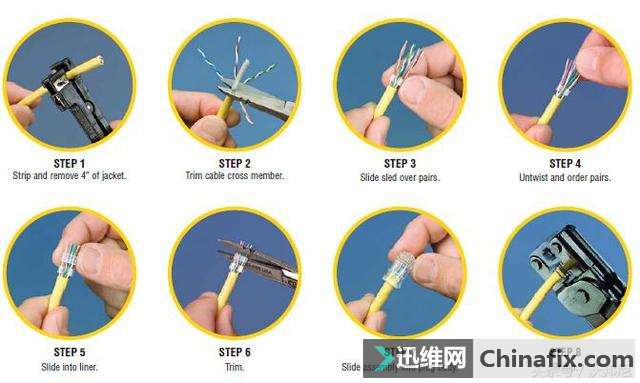

  附上一张制作网线水晶头的方式图示。
三种检测网线的优劣的方法(图3)
