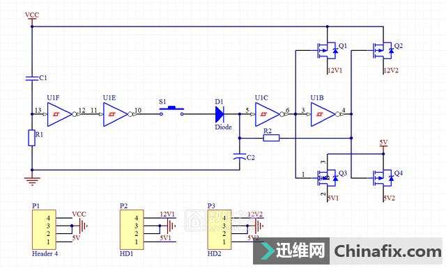

  CD40106控制MOS,在启动时用按键选择用哪一个硬盘,开机后再按键不起作用。看起来灰常完美的样子,决定试试

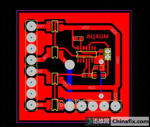

AD画原理图,Layout

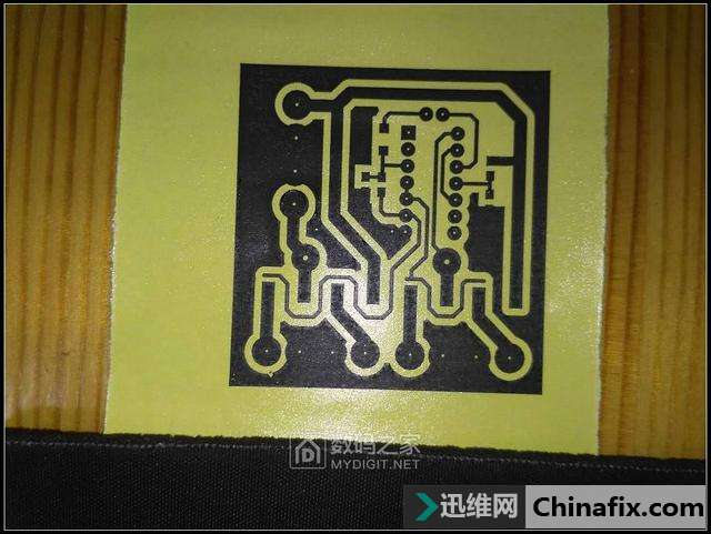

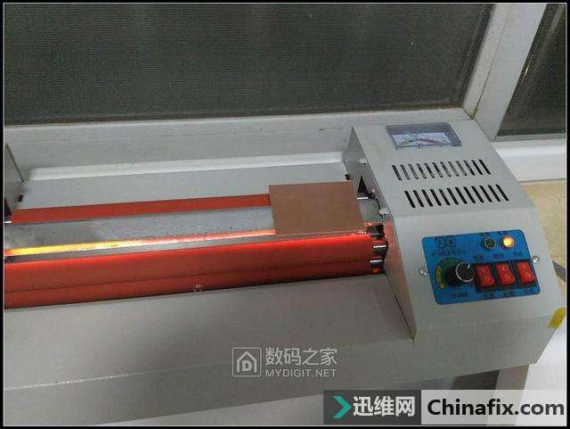

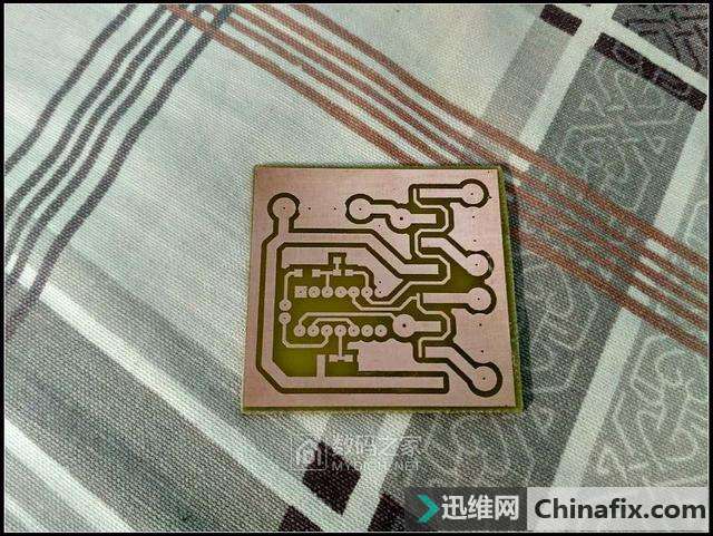

  热转印制板

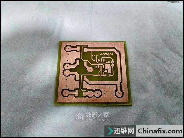

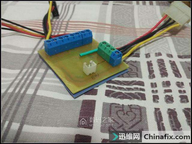

  做好的PCB,看着还不错
  悲剧了,MOS的DS脚弄反,好在改改飞飞线也能将就着焊上

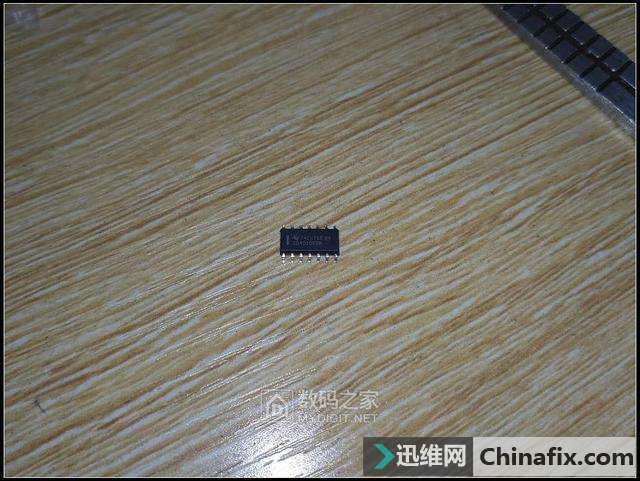

  手里没有那个CD40106,决定用74HC14替换,想着反正都是施密特触发器,应该能用的。
  接上个破电源,短路绿黑线启动。5V正常工作,12V关不断。按下开关启动,另一路也是同样的缺点。换了2片MOS,还是一个B样,WHY?
  没玩过MOS,也没有理论支撑,只能一点一点的啃网上多如牛毛的信息,直到发现了这篇文章,MOS管那些事儿 ,看了半天才发现用5V的74HC14代替CD40106就是个笑话,原来5V的电平远远达不到关断电压,那就老老实实的用40106呗,手里没有不要紧,反正有万能的那啥
  顺便淘了点可能会用上的玩意,摊一下运费。

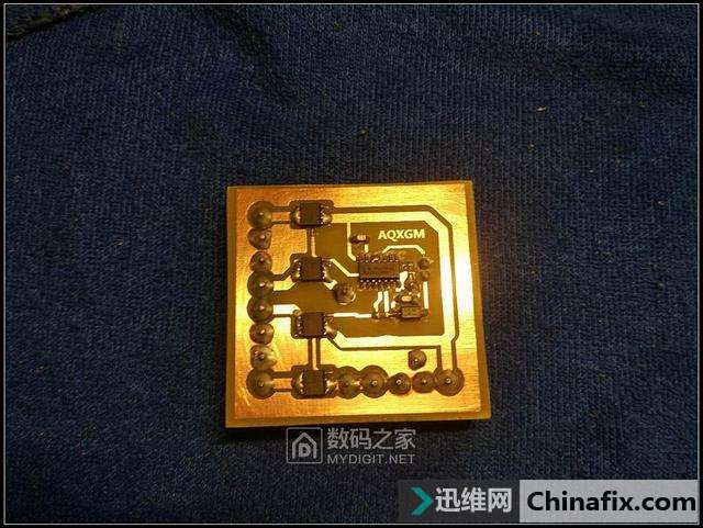

  在等快递的期间,重开炉灶,修改MOS的脚位,把DIP换成SO,一会就改好了
  重新转印,发挥很稳定

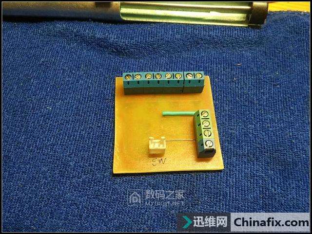

  焊接好插接件
  IC到货
  弄好了,再次试机,功能OK
  涂上秘制松香水,防止PCB氧化

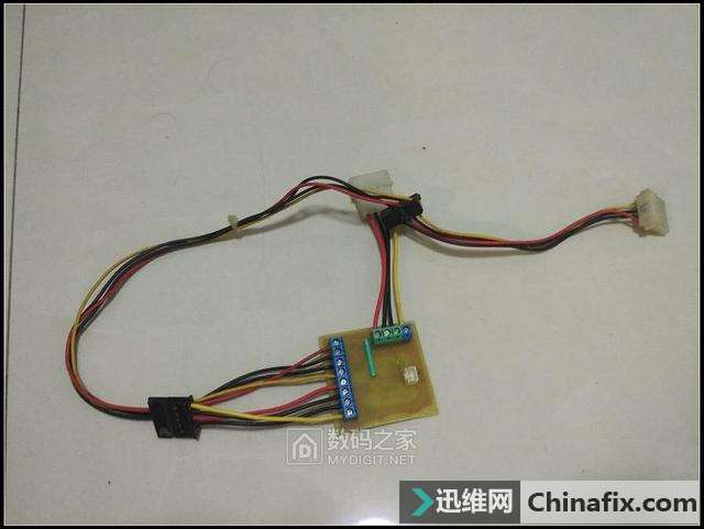

  接好线,准备投入运用
  做好了

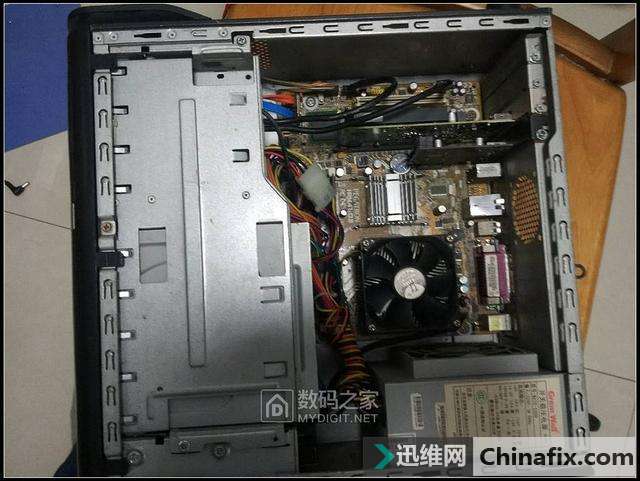

  找出一个好久不用的硬盘,一激动Pia掉地上了,心想还好没有通电,不然就挂了
  这是机器里原来的盘

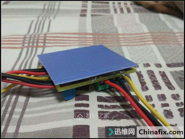

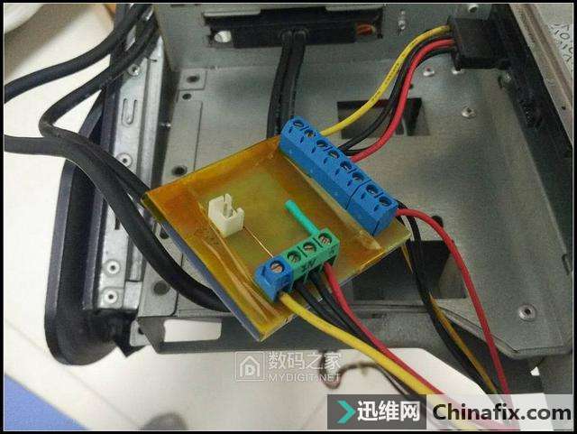

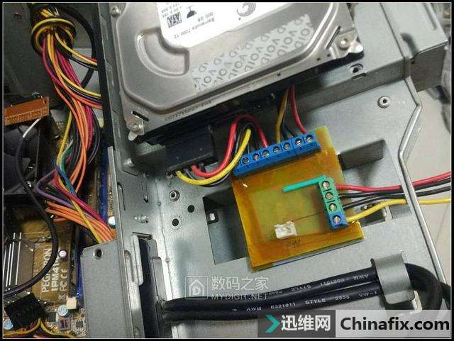

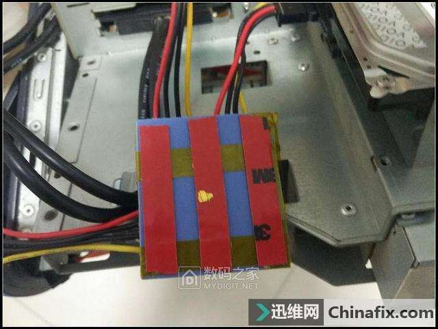

  PCB用塑料片做下绝缘
  比划了好久,终于找到了合适的位置。粘好双面胶,准备固定
  就放在这里吧

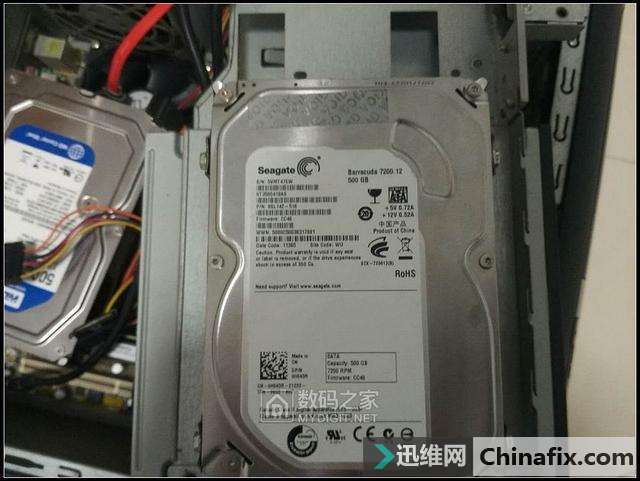

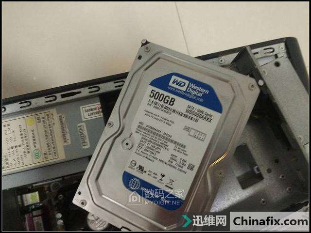

  开机,TMD杯具如期而至,硬盘咔嚓咔嚓的响。还以为哪根线没接对,去掉硬盘用万用表检查发现电压切换都正常。后来才反应过来这是硬盘OVER了
只好换了个淘汰的160G西数,给小朋友们用用也够,终于正常了

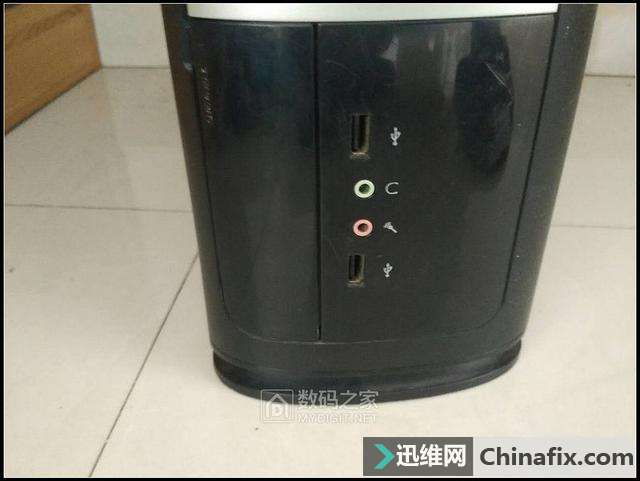

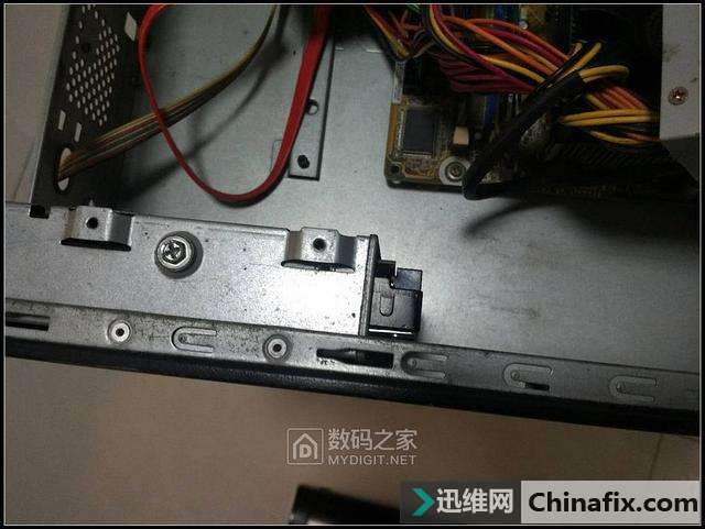

  还原机箱

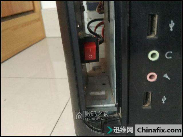

  把开关找一个隐蔽的地方固定好
  正常是这个样子

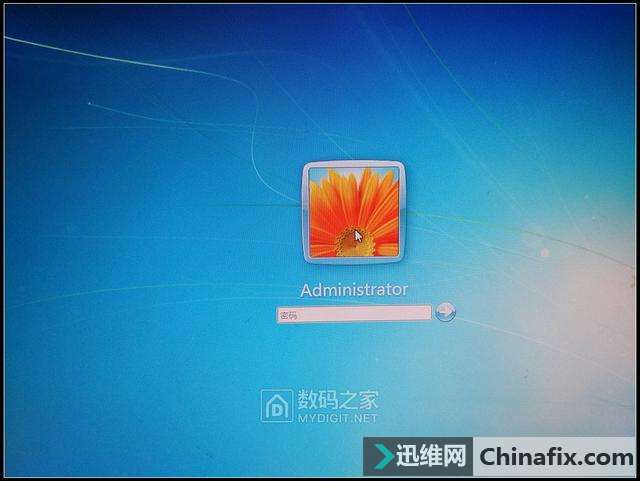

  切换到后加的硬盘,重装,来个密码。个人专属空间搭建完成,不再怕熊孩子,可以做爱做的事了

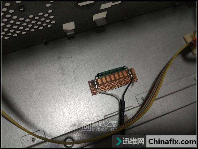

  期间尝试用干簧管控制,发现隔着机箱磁铁控制不了,作罢
