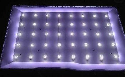

摘要: 收到同行送来的故障机壹台康佳LED42M1600B液晶电视,故障表现为无背光,无电源指示灯。拆机测量主电源310V正常,待机ps/on电压2.3V基本正常,测量led灯条电压127V瞬间滑落0V另一组LED无升压,该机型由两组,每组4条20 ...
    收到同行送来的故障机壹台康佳LED42M1600B液晶电视,故障表现为无背光,无电源指示灯。拆机测量主电源310V正常,待机ps/on电压2.3V基本正常,测量led灯条电压127V瞬间滑落0V另一组LED无升压,该机型由两组,每组4条20个3V灯珠串联组成,由于两组灯条其中的另一组无升压过程,估计是灯条短路引起无升压造成保护电路起作用。更换灯条完美解决。
