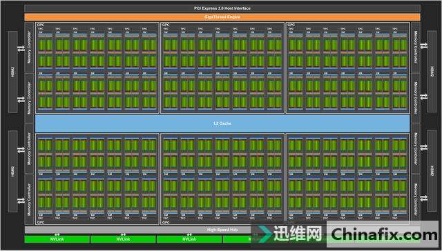

  如果你要问现在Tesla V100以及TITAN V所采用的GV100核心是否已经“满血”,那么可能要大失所望了,这并不是满血版。根据NVIDIA早前放出的Volta架构白皮书,显示最顶级的GV100核心将会有6组GPC单元,每组GPC单元由14组SM单元构成,满血版应该是6 x 14 = 84组SM单元,但Tesla V100/TITAN V均只有80组,每组SM单元64个CUDA单元,因此共同构成80 x 64 = 5120个CUDA单元,创下了历史之最。但显然,NVIDIA还留有4组SM单元杀招。
全新Volta架构NVIDIA TITAN V显卡 图3  根据NVIDIA的白皮书介绍,Volta架构的SM单元做了大幅改进,新的SM单元能效比Pascal这代提升50%,因此才能在同样的功耗封装下大幅提升FP32/FP64计算性能。

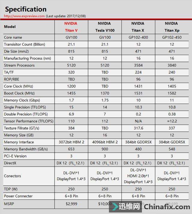

1:2的单双精度比:
  之前的TITAN显卡为了在游戏性能与功耗之间做出平衡,无情地砍掉了双精度单元,让TITAN Xp上的单双精度单元比将至1:32的新低水平。不过这一代TITAN V似乎不侧重于游戏方面了,不仅高达2999美元的售价,还有其双精度单元也回来了,重新回到1:2的比例。双精度性能由TITAN Xp可怜的0.38TFLOPS提升至6.9TFLOPS,提升幅度高达18倍。

  Volta显卡运用TSMC台积电与NVIDIA定制的12nm FFN工艺是早就确认的事情,和之前的16nm相比有哪些改进?其实就是16nm的第四代改良版本,为了打败竞争对手,不惜玩弄文字游戏。不过提升还是有的,表现在更高的晶体管密度、更低的功耗,性能比16nm FFC工艺提升10%,但是核心面积可缩减20%。
  即便如此,GV100大核心的面积依然从现在的GP100核心的610mm2增加到了815mm2。核心面积增大如此之多主要是因为42%的CUDA单元增长导致的。

  在架构图上,GV100完整核心是有8组512bit显存控制器,每个HBM 2堆栈搭配2组显存控制器。

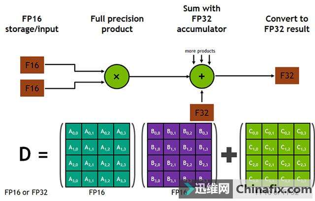

  显然NVIDIA已经将公司未来压在了AI与深度计算上,因此开发适用于深度计算的运算单元很有必要,可以在硬件层面上快速提升深度计算能力,做到事半功倍效果。
  新的 Tensor Core 是专门为深度学习规划的,为相应的浮点运算速度带来了 12 倍的提升。并且由此拥有了独立的、并行的整型和浮点型数据通路,Volta SM单元在负载上也更高效,混合了计算与地址运算。Volta 新的独立线程调度能力使得并行线程之间的细粒度同步协同成为可能。
全新Volta架构NVIDIA TITAN V显卡 图6  正正是特事特办的方式,让TITAN V拥有了640个Tensor单元,提供高达110TFLOPS的深度计算性能,是没有Tensor单元的TITAN Xp 9倍之多。
