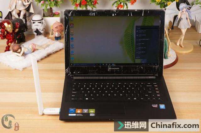

      笔记本电脑自带网卡与腾达U2无线网卡穿墙效果对比

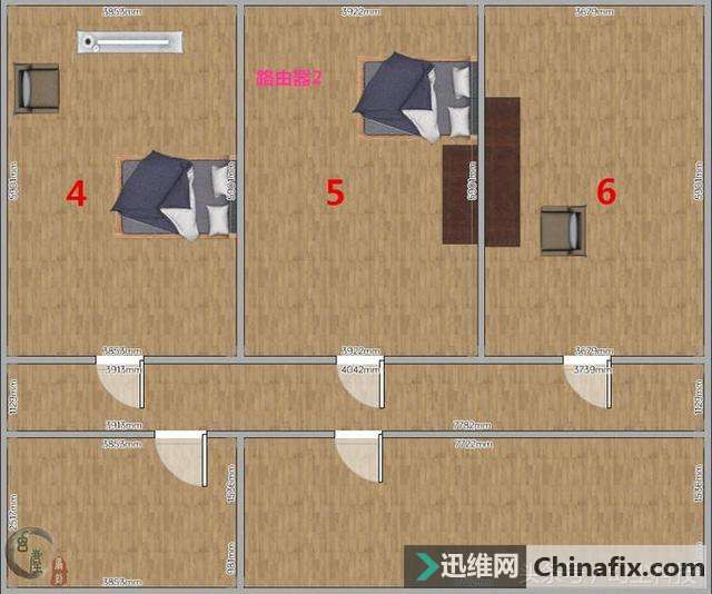

  先介绍一下测验环境,我现在住的房子以前开过网吧,能放置一百多台电脑,房子一共有三层,面积相对来说比较大。一楼没有放置任何路由器,二楼放置了二个路由器,一个光猫,三楼放置了一个路由器。还有一间平房,里面也有一个路由器,这样就可以实现无线网络所有覆盖,每个房间都能有不错的无线信号。这为了方便测验,现在只连接二楼中间的路由器。
  因为只开了一个路由器,所以一楼,平房基上是收不到无线信号的,所以只测验二楼,三楼的无线信号接受效果。测验所用的路由器是放置在2楼中间的房间里,也就是测验点1,但为了测验腾达U2无线网卡穿墙效果,所以测验点1放弃,测点2与3都是穿过一堵墙,所以只选择一个,我这里选择测验点3。至于测验点4,要穿过一墙,一地板(地板的厚度远超墙的厚度)。测验点5,只穿过一地板,测验点6,也是要穿过一墙,一地板。(因为是小县城的房子,布局非常的简单。)
  测验所用的笔记本电脑为联想小新,系统为win10。

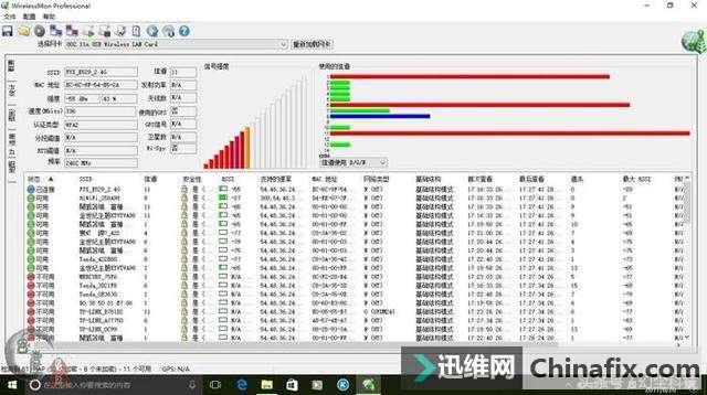

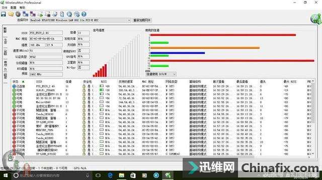

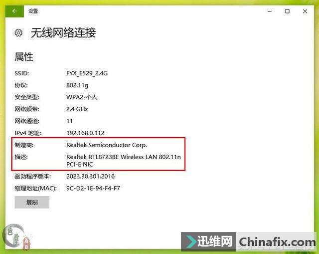

  首先测验笔记本电脑自带的网卡效果,win10系统查出的网卡信息。

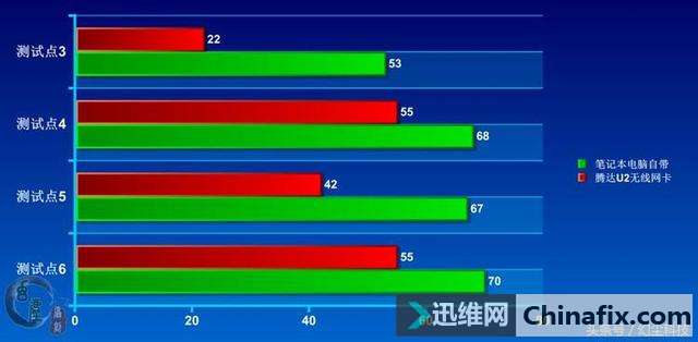

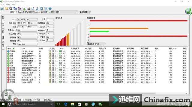

  测验点3的信号强度为-53,这时只隔了一堵墙。
  测验点4的信号强度为-68,这时隔了一墙,一地板。

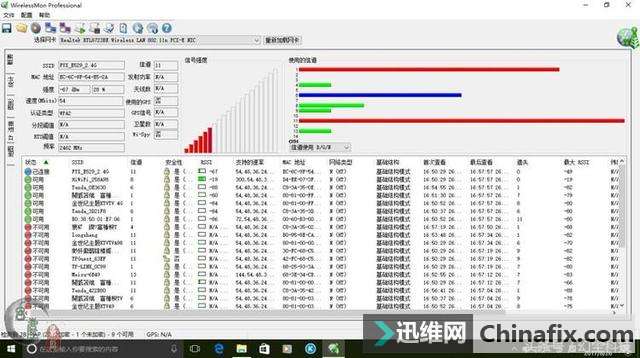

  测验点5的信号强度为-67,这时隔了一地板。
  测验点6的信号强度为-70,这时隔了一墙,一地板。

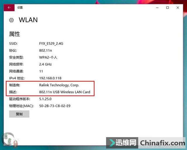

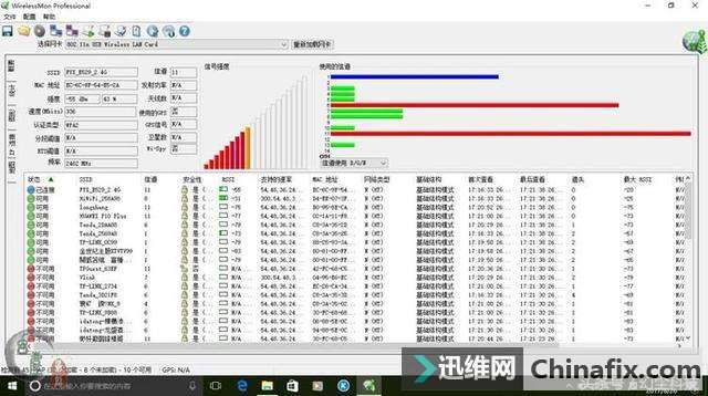

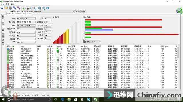

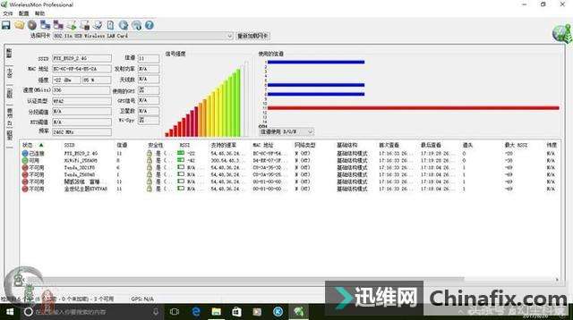

  下面把无线网卡换成腾达U2无线网卡,可以看到Win10系统中查出的网卡信息,制造商描述都变了。
  测验点3的信号强度为-22,这时隔了一墙。
  测验点4的信号强度为-55,这时隔了一墙,一地板。
  测验点5的信号强度为-42,这时隔了一地板。
  测验点6的信号强度为-55,这时隔了一墙,一地板。
  下面看一下对比,从图表中可以很显著的看出,腾达U2无线网卡收到的信号强度要远强于笔记本电脑自带网卡的,说明在同一网络环境中,腾达U2无线网卡的穿墙效果更出色,也更稳定,更不容易掉线。

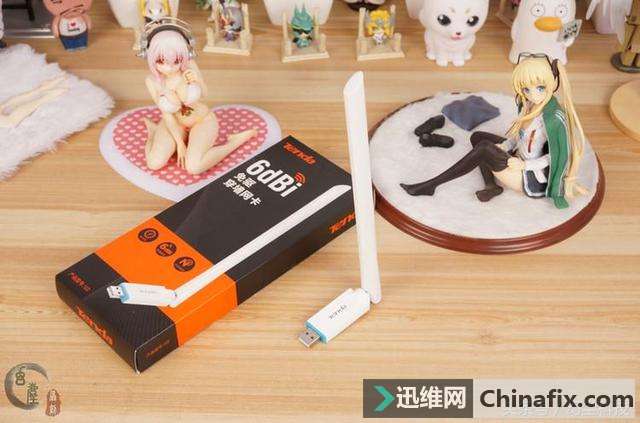

  腾达U2无线网卡是一款很不错的产品,它拥有低廉的价格,出色的接收效果,安装简单,易于上手。
优点:
  1:产品的性价比高,价格便宜。
  2:产品做工精致,结实耐用,6dBi高增益天线可前后,左右进行调节。
  3:6dBi高增益天线可以让产品接收信号的效果更好。
  4:采用智能自安装技术,不用再运用光盘进行驱动安装。安装步骤超简便,全程傻瓜式操作,新手用户也能轻松上手。
  5:穿墙能力强,长时间运用也不会掉线。
