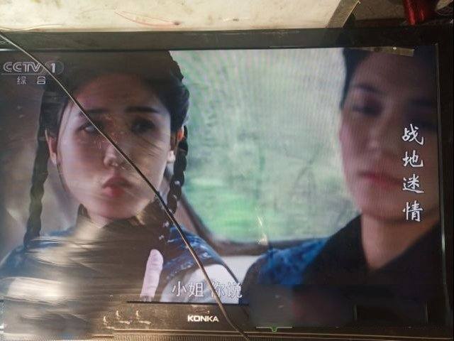

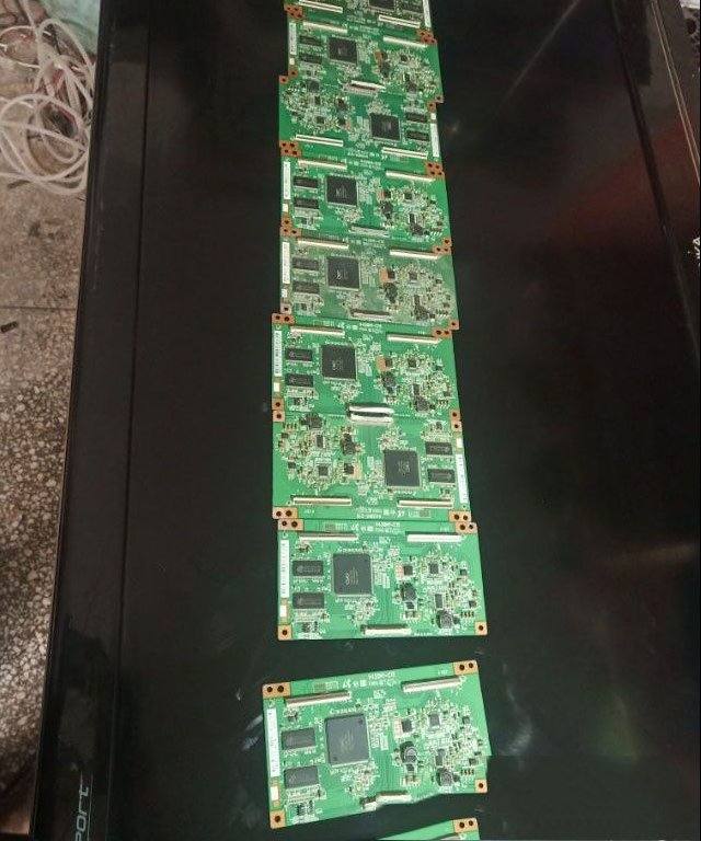

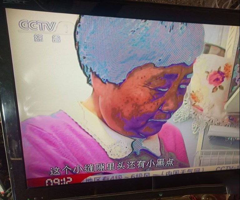

    收到同行送来的故障机壹台康佳LC42DS60C液晶电视,主板板号3504598,拆机检测,其逻辑板板号V420H1-C15怀疑逻辑板坏了,网购搜索发现很便宜,于是买了10多块回来,收到货之后装上故障不变。

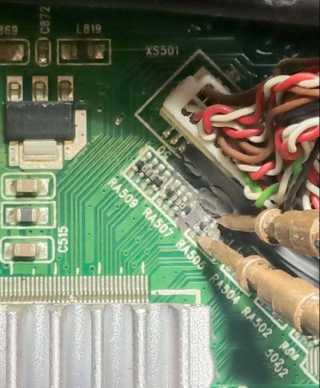

        检查主板屏线的地方有胶,会不会又是发财胶惹的祸,清除胶,看到有330的排阻,测量发现RA505排阻有一组阻值为1K多欧,其他三组33欧,排阻损坏无疑,在旧板上找到一个330的排阻换上,故障机修到这里,终于修好值得探讨。。
