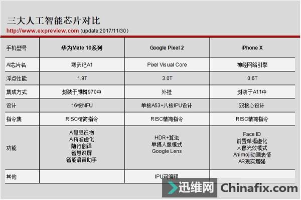

  作为手机界的新生事物,目前搭载人工智能芯片AI芯片的手机并不多见,仅有iPhone X、华为Mate 10/V10、Google Pixel 2等寥寥几款产品。其中,iPhone X和华为Mate 10系列内置的人工智能芯片是封装在处理器中的,而Pixel 2系列则是外挂了Pixel Visual Core这颗人工智能芯片。虽然实现方式上各有千秋,但它们都有一个共同的名字“人工智能智能芯片”。这三款手机人工智能芯片AI芯片有什么区别呢?我们先通过一张对比表格简单了解一下。
  从上面对比表格可以看出,相对于已有行业巨头的CPU,AI芯片领域目前尚未有统一的架构,既有寒武纪的NFU,也有Google的IPU,各不相同,具体核心规格上差异也十分之大。三大人工智能AI芯片具体有哪些应用呢?下面我们逐一来盘点盘点。

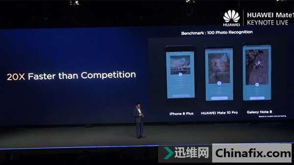

  在华为Mate 10系列的发布会上,华为就麒麟970的图片识别速度与竞争对手A11 Bionic、骁龙835进行了对比,结果是NPU加持下的麒麟970速度略快于A11,远超骁龙835二十倍。由此可见,华为对于这颗芯片的开发方向是图片识别。

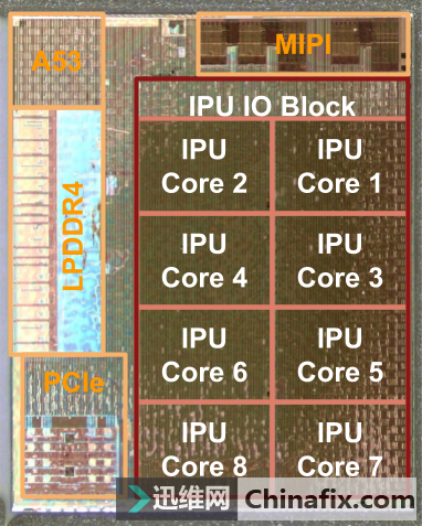

  Google博客公布的Pixel Visual Core结构图显示,这颗芯片内部集成了8个图像处理核心(Image Processing Unit,简称:IPU),一颗来自ARM的A53核心,同时还拥有MIPI/LPDDR4/PCIe控制器。得益于八个IPU核心,PVC芯片可以提供高达3T的浮点性能。作为对比,麒麟970内置的寒武纪A1浮点性能为1.9T,而苹果A11中的仿生芯片则为0.6T,Google这颗PVC芯片性能的恐怖程度可想而知。
