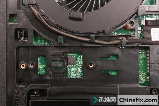

  在升级NVMe固态硬盘之前,一定要为散热做好准备,尤其是笔记本电脑用户,虽然很多机型已经预留了适用于NVMe固态硬盘的M.2插槽,但却并没有对散热进行针对性规划。譬如下面这款主打超强散热的游戏本,双风扇三个出风口,虽然M.2硬盘位紧邻其中一个散热风扇,但风道规划照顾不到,这里依然是个闷葫芦:
  M.2硬盘位下方是锂离子电池,同样是受不得高温的部件。软件检测你还会发现戴尔这款笔记本的电池电芯来自SDI,也就是三星Note 7 Boom电池的同厂产品,惊不惊喜,意不意外?!电池的英文警告中写到电池不能置于65度以上高温环境,而中文版警告的描述仅仅是不要拆解撞击和投入火中,它旁边可就有一个工作时分分钟能突破90度的M.2硬盘位。

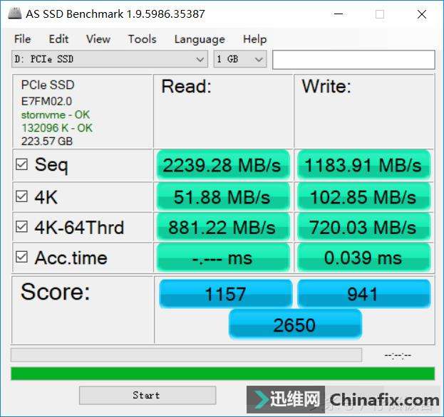

  很多测评及网友晒单中漂亮的AS SSD Benchmark评分背后是有故事的:
  仅有个别几个厂商的NVMe固态硬盘能够在默认条件下跑出上图的成绩,而绝大多数NVMe固态硬盘都需要在硬盘属性当中手动勾选“关闭设备上的Win写入高速缓冲区刷新”选项,而这个选项会增大数据遗失的风险。

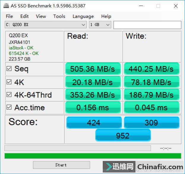

  以ToshibaQ200 MLC固态硬盘为例,SATA接的固态硬盘是无需开启高风险的找死开关,就能正常发挥完整性能的:相比默认设置下的NVMe固态硬盘,Q200的性能可以说并不落后,尤其是随机写入性能具备很大优势。

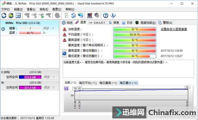

  除了性能发挥与数据安全难以共存之外,开启找死开关后性能满血的NVMe固态硬盘还会很快遇到另外一个难题,那就是前文中提到的高温。测验的这块NVMe固态硬盘仅连续读取了4分钟温度就达到92度,并且开始限速控温,性能开始下滑。

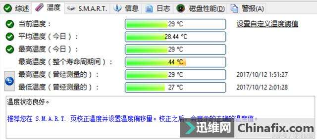

  在同个笔记本电脑内,储存极客测验SATA接口的2.5寸固态硬盘——ToshibaQ200 240G,连续读取4分钟后温度从27度升高到29度,几乎没有变化!
  从上图还能看到,手中这颗ToshibaQ200固态硬盘整个寿命周期内有记录的最高温度也仅有44度。要知道,NVMe固态硬盘即便开机什么事都不做也会达到60度以上高温!一个极速快,但是容易掉链子;一个运行稳,而且不过热不娇气,二选一你还会毫不迟疑的选看似先进的NVMe吗?
