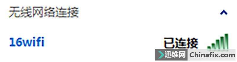

  ①从带无线WIFI的电脑找回WIFI密码
首先你要有一部已经连接过WIFI的电脑,就像这样~

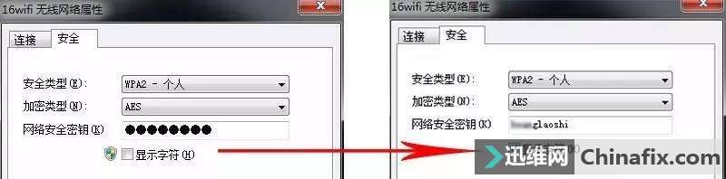

然后鼠标右键此WIFI,选择属性
接着你就能看到这个WIFI的属性,只要把「显示字符」这一项打勾√,你就可以看到WIFI密码了!

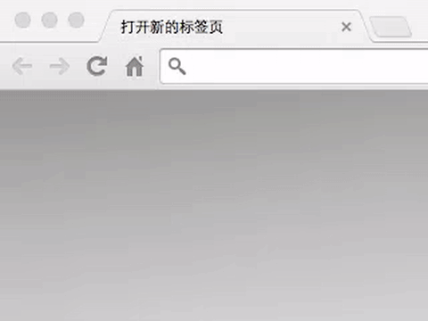

接着打开浏览器,在地址栏这一处输入刚才记录下来的「IP」,也就是大门的位置,然后按回车。
接着你就看到要求输入用户名和密码的一个窗口,把刚才记录下来的用户名和密码分别填进去,点击登录即可!

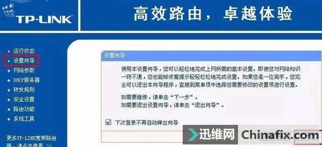

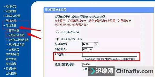

  然后我们的来到了路由器的核心位置——后台。因为各个品牌的路由器后台不相同,所以这里就以TP-link来举例。
进入后台,在左边的导航栏选择「无线设置」→「无线安全设置」就可以在右边看到你的WIFI的密码了!
  各个路由器的后台各有不一样,但是大体的操作都是先找到「无线设置」,然后再找到「无线安全设置」即可找回你的WIFI密码。

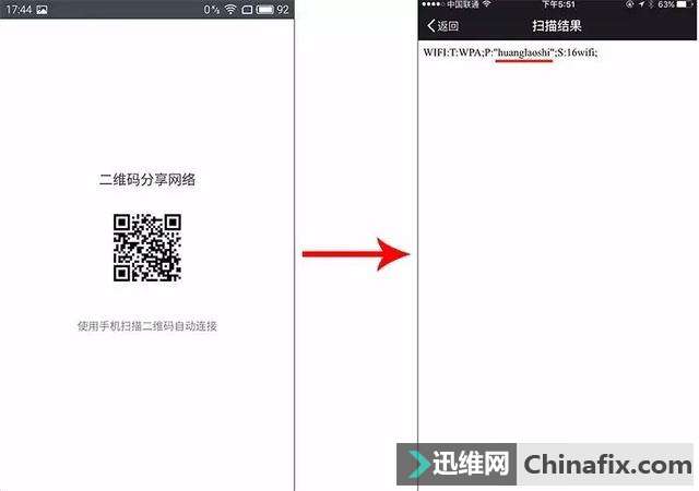

小编,不用电脑行么?当然可以,小编可是万能的大部分的国内安卓手机支持WIFI密码分享功能,只要扫一扫就可以直接连上WIFI!
在无线网络设置里面找到你想分享的WIFI,之后点击二维码分享。
通过微信扫描之后就可以看到WIFI的密码了!(iPhone手机只能以文本形式展现WIFI密码)

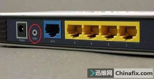

  你这种情况只有一种方式——重置路由器
  每个路由器都会有一个RESET的小孔,有卡针或者牙签挫进去就会重置路由器。
  接着你就按照机哥上面的教程,分别找到路由器的“大门位置”和“钥匙”进入后台。首次设置可以进行设置向导一步一步完成参数设置,设置向导设置如下步骤所示:
点击设置向导→下一步

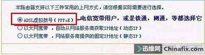

一般都选择ADSL虚拟拨号,点击下一步

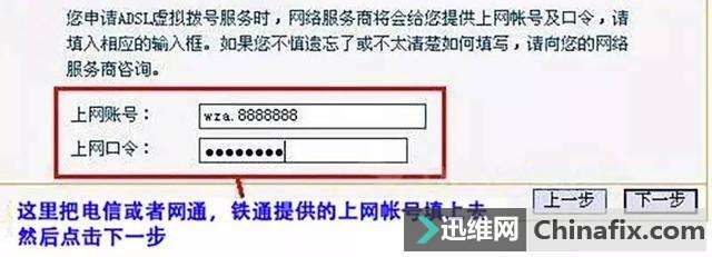

输入网络商提供给您的电信或网通等上网帐号与密码
一直输入到此结束,选择完成即可。

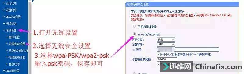

接着在无线设置—基本设置里面填入你的WIFI名字,勾选「开启无线功能」和「开启SSID广播」,最好点击保存。
接着就是路由器密码设置,点击无线安全设置,按照下图教程,最后点击保存即可!
