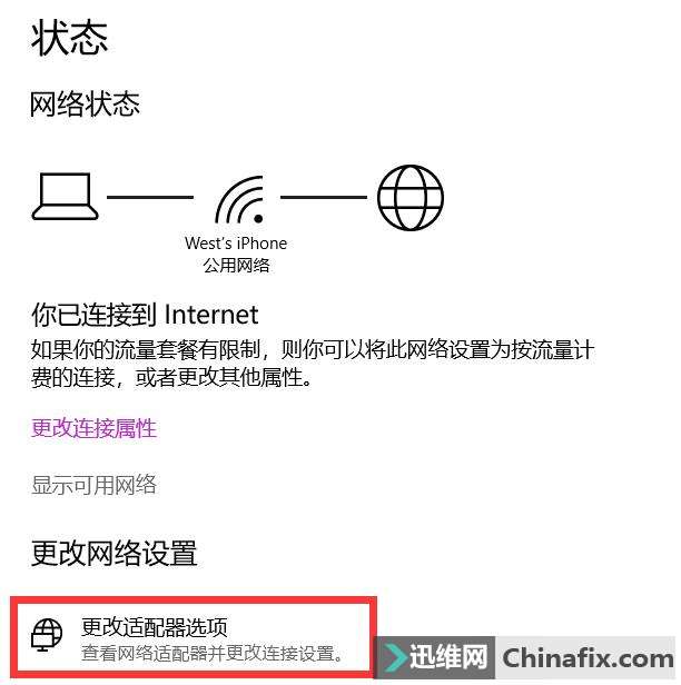

  网络共享中心的网络状态下,点击“更改适配器”选项。注意,Win 7以及Win 10 1703版本之前的系统在这里和小编的不太一样,但都是要找到“更改适配器”这项。

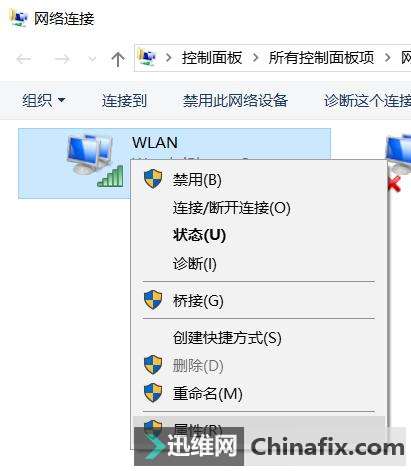

  在打开的网络连接里,找到自己的无线网络右键单击,选择“属性”。

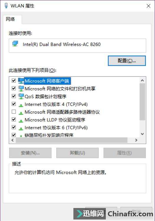

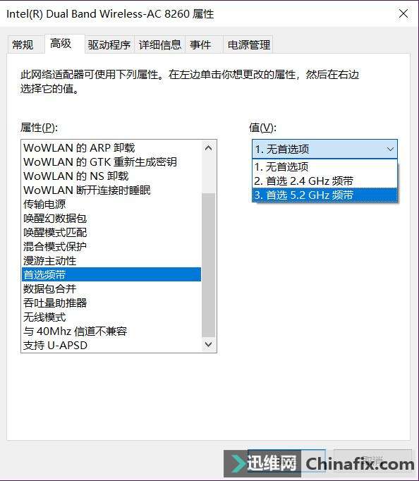

  在无线网卡属性(注意这里是无线网卡的属性)中,切换上方选项卡到“高级”项,然后在左下方“属性”中下拉滚动条,找到“首选频带”,此时在右侧“值”中,点选菜单选中“首选5.2GHz频带”。
很难做到混合Wi-Fi的5G模式下?这个方式保证好用(图5)
  这样一来,在混合Wi-Fi的网络中电脑的无线会优先连接5G模式,只有在5G信号覆盖不到的地方才会连接这个Wi-Fi的2.4G。最后提醒一下各位小伙伴,如果你的无线网卡只有2.4G一种频带是找不到这样设置的,不要费心了……
