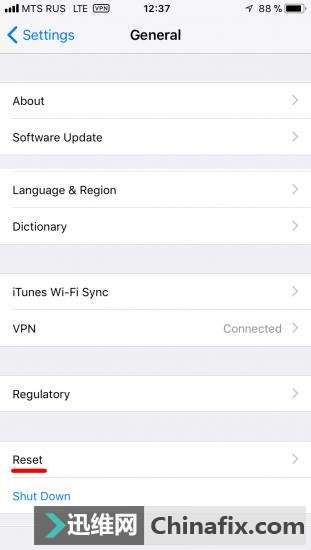

  以前如果没有密码,你无法恢复加密的备份。但在苹果iOS 11中,你可以通过重新设置密码来对手机进行新的加密备份,具体过程如下:
  1.在你的苹果iOS设备上,找到设置→常规→重置。
苹果iOS 安全的兴衰史:苹果安全性已经今非昔比(图2)

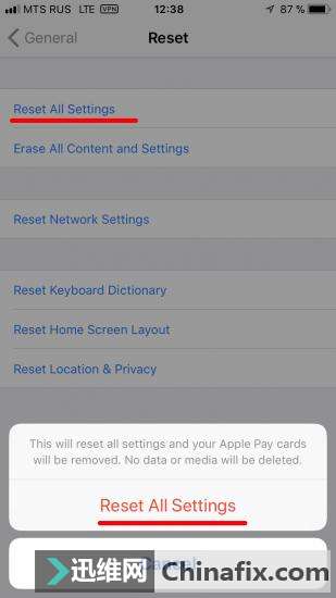

  2.重置所有设置后,输入新的的苹果iOS密码。
苹果iOS 安全的兴衰史:苹果安全性已经今非昔比(图3)
  3.虽然这个设置过程,并不会影响到你手里里的信息,但会对其它设置,如显示亮度,屏幕大小和壁纸等造成影响,另外该过程还会删除你原来的加密备份密码。

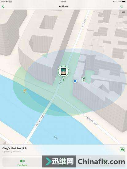

  知道这意味着什么吗?如果你拥有某人的iPhone,并且碰巧知道对方的密码或可以暴力pojie密码,那你则可以执行以下操作:
  1.更改用户的Apple ID密码。
  2.删除iCloud锁,然后重置并在另一个帐户上重新激活iPhone。
  3.找到用Apple ID注册的其他所有设备的物理位置。
  4.远程锁定或删除这些设备。
  5.替换原始用户预留的联系电话号码,这一步完成后,设备发送给用户的双原因验证码就会显示在你的SIM信息中。
  6.访问储存在用户的iCloud帐户中的所有内容。

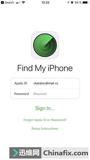

  那么如何重置用户的Apple账户或 iCloud密码呢?首先,你要预先安装一个“Find My iPhone”的使用程序,不过请注意,此操作仅适用于启用了双原因验证的帐户。
苹果iOS 安全的兴衰史:苹果安全性已经今非昔比(图6)

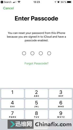

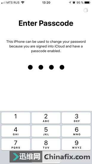

  如上图所示,点击“Forgot Apple ID or password?”,此时该使用程序将提示你输入设备密码。
苹果iOS 安全的兴衰史:苹果安全性已经今非昔比(图7)
  输入密码后,你会在下一步中输入并确认一个新的Apple ID密码(这与iCloud密码相同)。

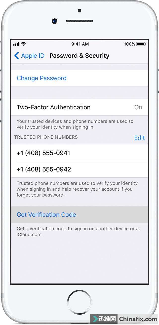

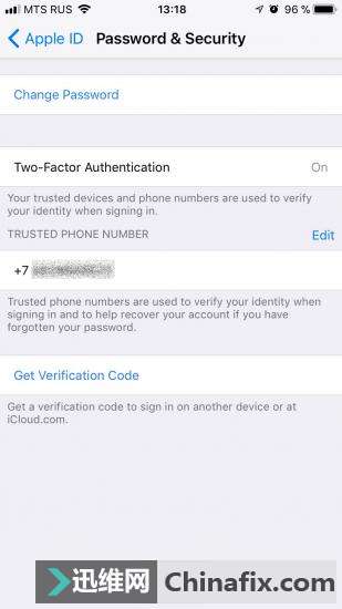

  也许你会问,这是不是手机使用程序中的一个漏洞?我可以肯定地回答你,绝对不是!你也可以在不运用该使用程序的情况下进行同样的操作。进入用户iPhone上的设置界面,打开Apple ID设置。这样你就可以找到“Password & Security”选项了。
苹果iOS 安全的兴衰史:苹果安全性已经今非昔比(图9)
  如果你点击更改密码选项,系统就会提示你输入设备密码:

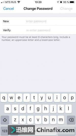

  然后你就可以将密码更改为iCloud/Apple ID:
苹果iOS 安全的兴衰史:苹果安全性已经今非昔比(图11)
  实际上,你可以在“设置”使用程序中,通过许多操作途径来完成以上的重置目的。除了账号密码之外,你还可以用自己的电话号码来替换用户登记的可信电话号码,如此一来,原来的用户再想重新获得账户的控制权就很困难了。要想替换原来登记的可信电话号码,你首先要添加并确认一个新的可信号码。

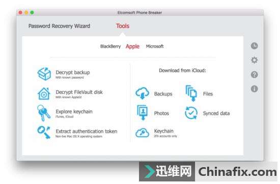

  运用iTunes备份密码神器(Elcomsoft Phone Password Breaker)下载备份,操作过程依次是点击Tools→Apple→Download from iCloud→Backups。
苹果iOS 安全的兴衰史:苹果安全性已经今非昔比(图14)
  这样,备份将被下载并以iTunes格式被保存下来。接下来,你就可以运用Elcomsoft Phone Viewer(一款快速,轻便的取证查看器)快速访问从移动备份中提取的信息。

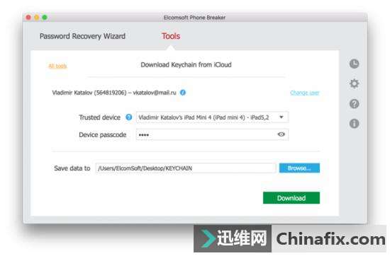

  步骤2:运用登录名,密码和双原因代码登录到iCloud。
  步骤3:从列表中选择一个可信设备(你必须知道设备密码),并输入其密码。
苹果iOS 安全的兴衰史:苹果安全性已经今非昔比(图18)

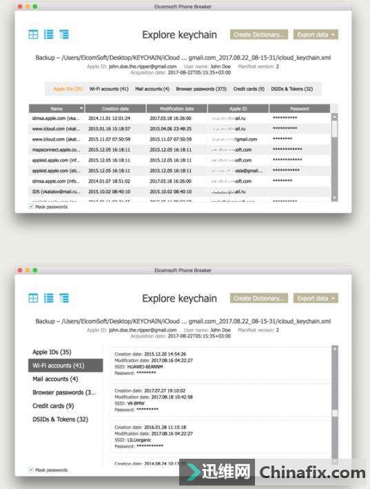

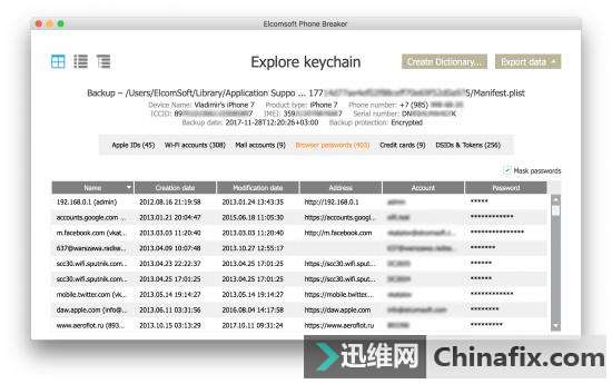

  第四步:下载iCloud 钥匙串后,你就可以返回主窗口并打开Keychain Explorer来访问这些密码。顺便说一下,你现在可以访问用户的Apple ID帐户的原始密码,以及其他Apple ID帐户的原始密码。此外,你还可以看到电子邮件帐户和无线网络的密码,以及在Safari输入的几乎所有密码。
