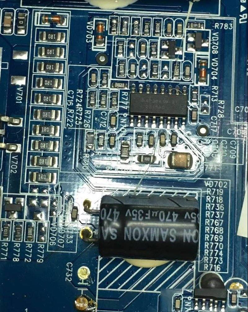

摘要: 接手收到其他维修同行的一台康佳LED47X8100PDE液晶电视,故障表现为背光闪且背光暗。开始以为是灯条不行,打算订了灯条再拆机的,后来多看了一下,不似,闪跟暗,全屏亮度闪暗一下,没有出现在决灯,这机子的灯条是两条的。 ...
    接手收到其他维修同行的一台康佳LED47X8100PDE液晶电视,故障表现为背光闪且背光暗。开始以为是灯条不行,打算订了灯条再拆机的,后来多看了一下,不似,闪跟暗,全屏亮度闪暗一下,没有出现在决灯,这机子的灯条是两条的。拆机测灯条测不到有问题,对高压板检测,对取样电阻。在线测R710阻值不正常,拆下来测没有阻值,更换后故障修复。
