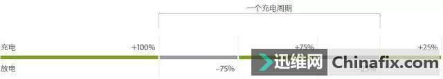

  锂离子电池的寿命是以充放电循环次数来界定的,一般可达到几百次充放电循环。当放电的电量达到电池容量的100%时,就完成了一次循环,但这不一定通过一次充电完成。
  比如下图,充满电后,第一天你运用了75%的电量,然后夜里又把设备充满电,第二天又运用了 25% 的电量,那么总放电量达到100%,从而两天完成了一次循环。
笔记本电池如何保养 图3
  所以,电池的寿命和充电的次数是没有关系的,反而经常性的深度充放电(用完电再充),会使得循环次数涨得快,影响电池寿命。
  正确的做法是,电池电量低于20%时就充电,80%的放电深度,可延长循环次数1.5倍以上。

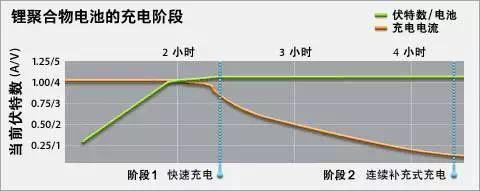

  通过前面的介绍,我们已经知道锂电池没有记忆效应,而且电池寿命和充电次数没有关系,那是不是电池想什么时候充都行,一直充着电也没有关系呢?一般笔记本电池会有两种充电模式,前80%的电量采用快速充电,之后转为较慢的舒缓充电,从而延长电池的寿命。
笔记本电池如何保养 图4
  当电池充满的时候,如果依旧插着电源,会触发“过充保护”的电路,电脑采用电源供电,不再对电池充电。当电量下降至95%(不一样电脑这一阈值不一样,并可自行设定)时,又会对电池进行充电,如此反复!
