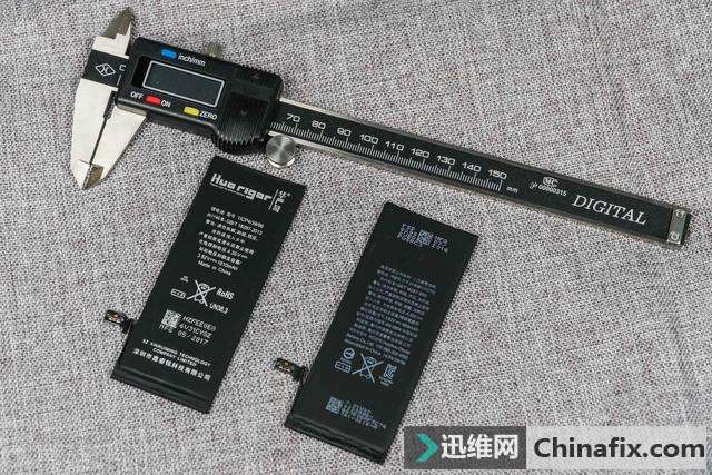

  ▼在手机内部的空间寸土寸金,留给电池的空间本来就不大,如果电池的尺寸不合格,就容易发生顶屏等问题。
iPhone手机电池的选择之电池的尺寸和做工  ▼首先来看看iPhone 6原装电池的尺寸情况

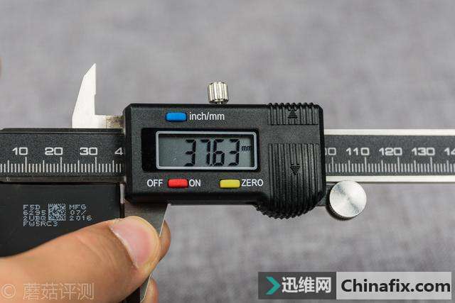

iPhone手机电池的选择之电池的尺寸和做工  ▼宽度大约在37.63mm

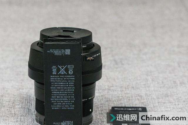

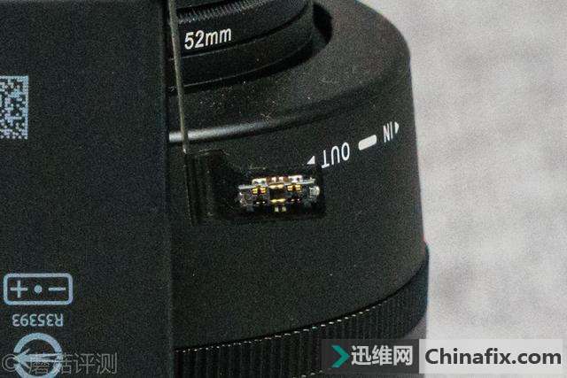

iPhone手机电池的选择之电池的尺寸和做工  ▼下面我们来仔细看下iPhone 6原装接线端子的情况。
iPhone手机电池的选择之电池的尺寸和做工  ▼放大看一下,我们发现iPhone 6原装电池的接线端子的位置非常正,焊点饱满,触点金黄,没有显著的形变。

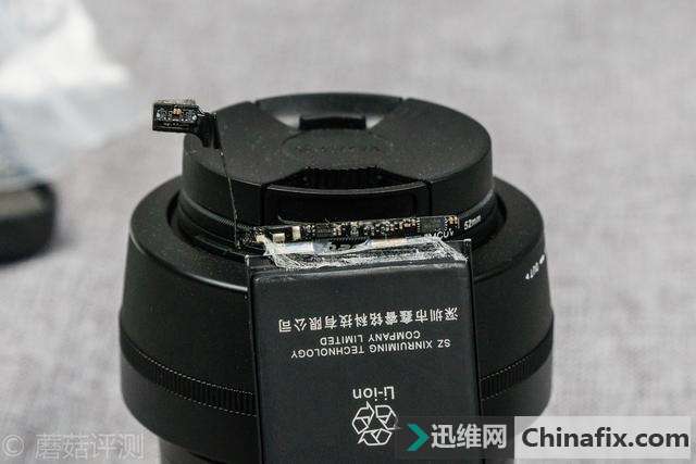

iPhone手机电池的选择之电池的尺寸和做工  ▼紧接着我们看看华严苛iPhone 6电池端子的情况。

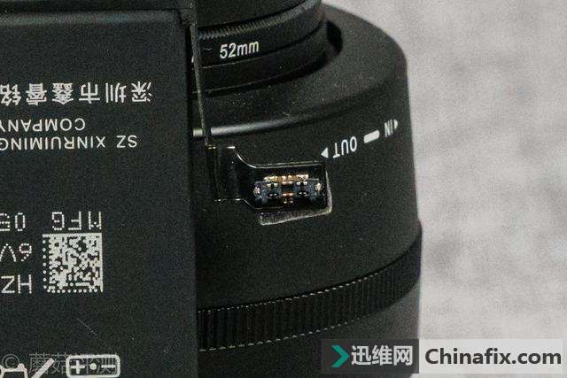

iPhone手机电池的选择之电池的尺寸和做工  ▼放大仔细看看,位置同样处在正中间,焊点饱满,触点金黄,端子上的塑料件的印刷都略微能看到一点,不错。

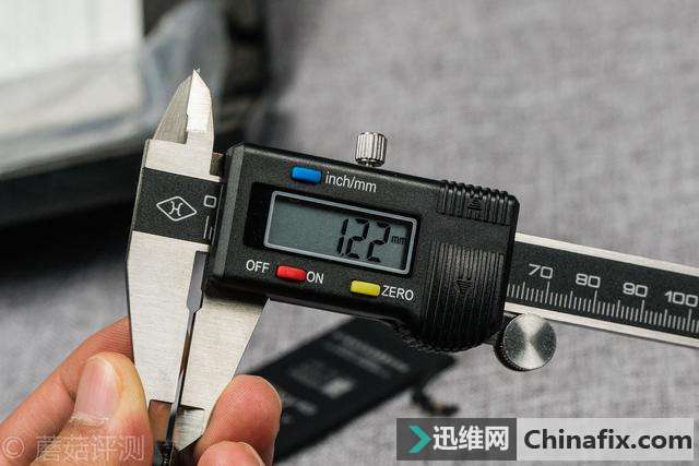

iPhone手机电池的选择之电池的尺寸和做工  ▼iPhone 6原装电池端子的整体厚度,1.22mm。

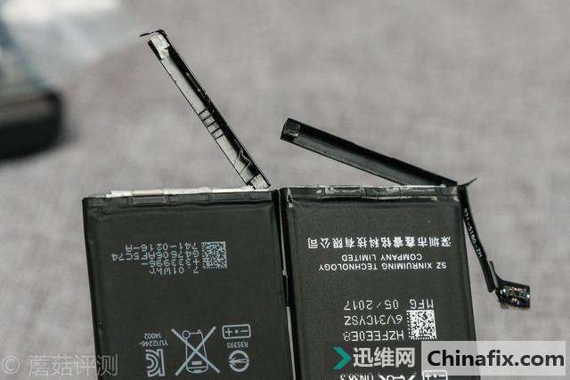

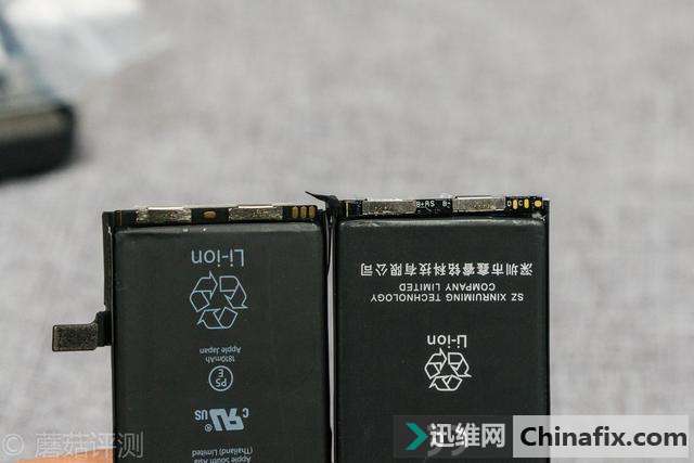

iPhone手机电池的选择之电池的尺寸和做工  ▼电池的IC办都集中在电池的一侧,外面是黑色胶带进行包裹。简单的撕掉两块电池的胶带,我们就能看到一些保护和绝缘的部分了。
iPhone手机电池的选择之电池的尺寸和做工  ▼两块电池都运用了塑料的盖键对电池的IC板进行保护,可以在一定程度上保护电池的IC板不会因为受到外力而破坏

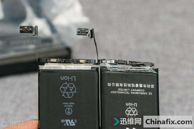

iPhone手机电池的选择之电池的尺寸和做工  ▼取下两块电池的IC板,下面我们就能看到两块电池的IC板细节了

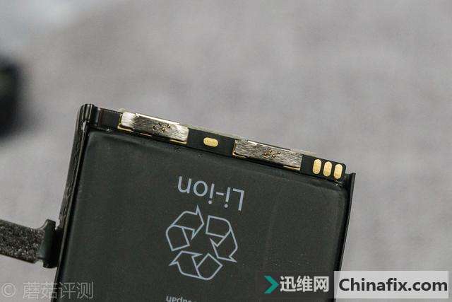

iPhone手机电池的选择之电池的尺寸和做工  ▼翻到电池的背面,乍一看,两块电池的背面差不多,有两个电芯的触点,PCB颜色为黑色,最右边还有一些触点,应该是检测预留触点吧

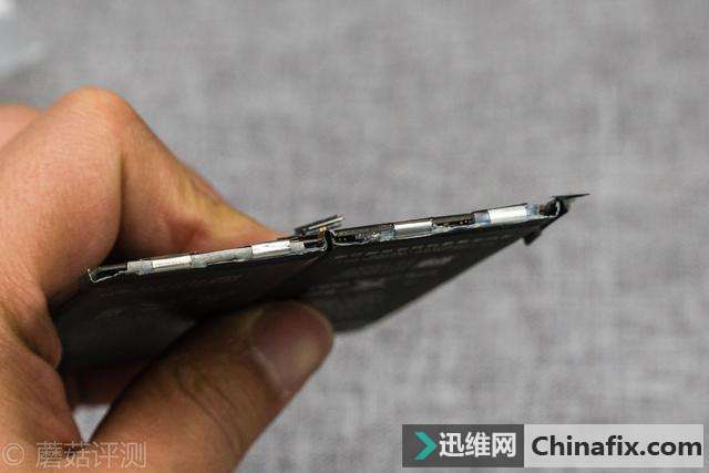

iPhone手机电池的选择之电池的尺寸和做工  ▼换个角度看下侧面,从这个角度我们可以清楚的看到两块电池的PCB的厚度。左边的华严苛iPhone 6电池的PCB看起来更厚,在电芯触点部分,两者都运用了一定的材料来绝缘
