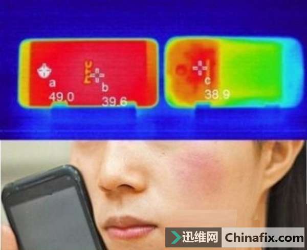

  手机发热不仅可能使你觉得烫得拿不住iPhone,甚至有人因为用手机通话半小时,紧贴手机的左脸颊发生烫伤,擦药三四天才好…还会对电池造成损害,并诱发其他危险因素,造成附加危害。

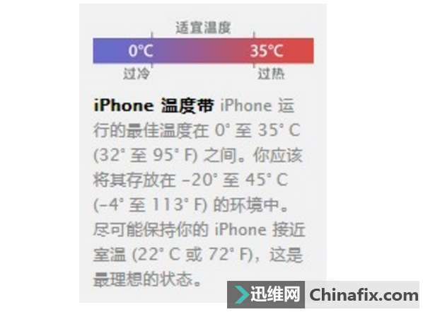

  根据理论,锂电池温度每升高10℃,化学反应速度将提升两倍,将会造成电池耗电加速,这就是为什么夏天耗电更快的可能原因。
  若温度太高超过45℃,就会破坏锂电池内的化学平衡,导致锂电池中的不利副反应与产物被激化出更多热反应,触发更多危险情况发生。苹果官方也提醒我们,尽量避免在高温状况下使用电池。

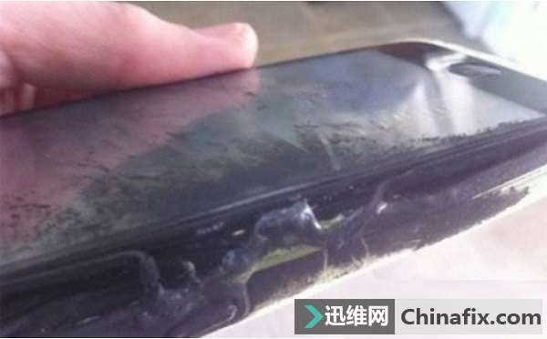

  现在使用的锂聚合物电池虽然有弹性的包装吸收热膨胀的能量,可是随着聚合物包装的膨胀,却有可能挤压到电路板与其他零件,容易造成手机内部电路的短路或电弧产生。电弧能够产生超过摄氏20,000度的高温,将可能点燃其他聚合物材料及点燃软包装,造成手机燃烧的危险。
  曾经发生iPhone 5c电池传出烧伤美国缅因州少女的新闻,所以还是谨慎对待发热问题吧。以下10个小招,将能较好地解决你发烫的手机!

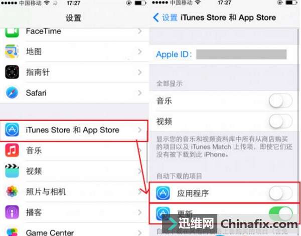

  4. 在“设置”-“iTunes Store和App Store”中,关闭App的自动下载、自动更新功能;
