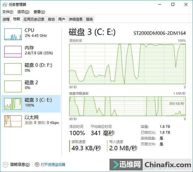

      不少Win 10用户都遇到过磁盘占用率长时间保持100%的情况,而同一时间硬盘读写速度数值却并不高,很多人觉得这是微软新系统漏洞多的体现,各种教程还在教大家如何关闭特定服务降低硬盘占用率。而实际上有很多时候其实是硬盘自身不给力。

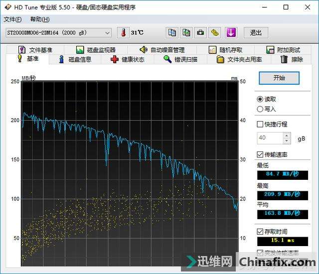

  硬盘速度明明可以超过200MB/s,为什么读写带宽仅仅占用了零点几兆就不堪重负爆红了呢?这个疑问还要从硬盘的IOPS(每秒可执行读写操作次数)说起。
  HDTune之所以能测出超过200MB/s的连续读写能力,是因为它默认运用64K区块进行测验,倘若每次读写的区块更小,机械硬盘就无法达到那么高的读写带宽了。Win任务管理器只是真实反映了硬盘的繁忙程度,100%磁盘占用的背后原因还应从当前软件对硬盘的性能需要说起。

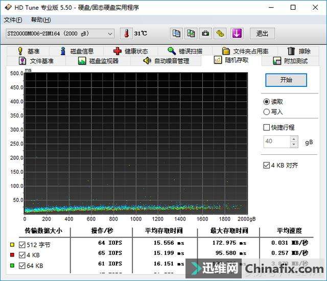

  此外随机读写也会比连续读写更慢,操作系统日常运用最多的是4KB区块随机读取,从HDTune随机存取测验可以看到不一样区块的随机读写吞吐能力。64K区块的随机读取速度仅有3.87MB/s(64KB连续读取速度可达200MB/s),而4K区块的随机读取速度更是低至0.257MB/s,倘若软件要求进行大量512字节的随机读取,那么机械硬盘所能提供的最高性能仅为0.031MB/s,这个时候硬盘占用率就会达到100%了。
  由于机械硬盘的工作原理,不一样大小区块的IOPS吞吐能力接近,上图中的3.5寸7200转希捷2TB机械硬盘为例,它的随机IOPS能力大约在60次左右。
