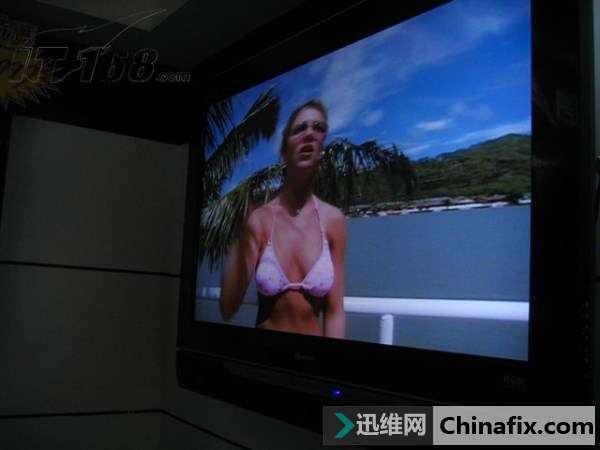

      海信液晶电视LED32K01慢镜头残影,该机之前检修基本认为是屏坏了,加上机主儿子让售后看过也认为是屏坏了,于是机主把电视给了我。
