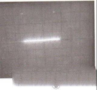

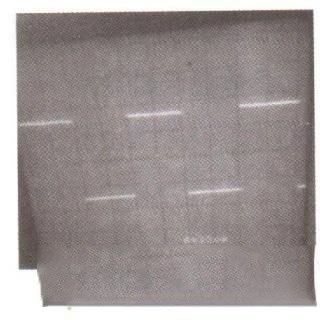

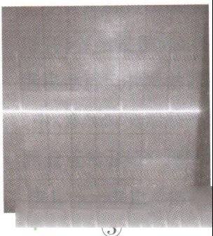

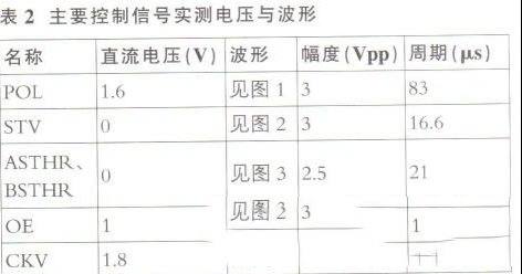

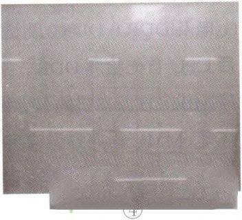

摘要: 康佳LED32HSO5型液晶电视的逻辑板与屏是一体的,逻辑板通过六个COF与屏相连,逻辑板产生多种电压及控制信号供屏使用,其关键点的电压及波形见表1、表2(测试时不输入外部信号,即静态),供参考。 ...

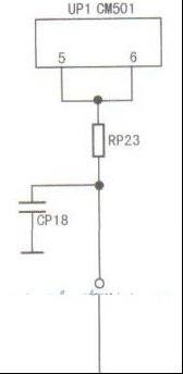

  检修实例:收到其他维修同行的一台康佳LED32HSO5型液晶电视,开机后图像发白且层次不清。
  故障原因分析:首先测量伽马电压,均正常;然后测VCM电压值为11.5V,且不稳定。顺着线路追查,发现该电压来自芯片UPI(CMS01)⑤.⑥脚,如图6所示。怀疑UP1已损坏,将其换新后试机,故障机修到这里,终于修好值得探讨。。
