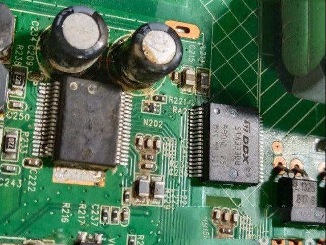

摘要: 收到同行送来的故障机壹台康佳LED32F2000E液晶电视,主板板号35017303(图纸),伴音芯片STA333W,主芯片MT8227AAKU 初步测量电压没有发现问题,测量333W芯片的27-30脚波形也有,31脚复位restET有3V ,淘宝买了芯片sta ...

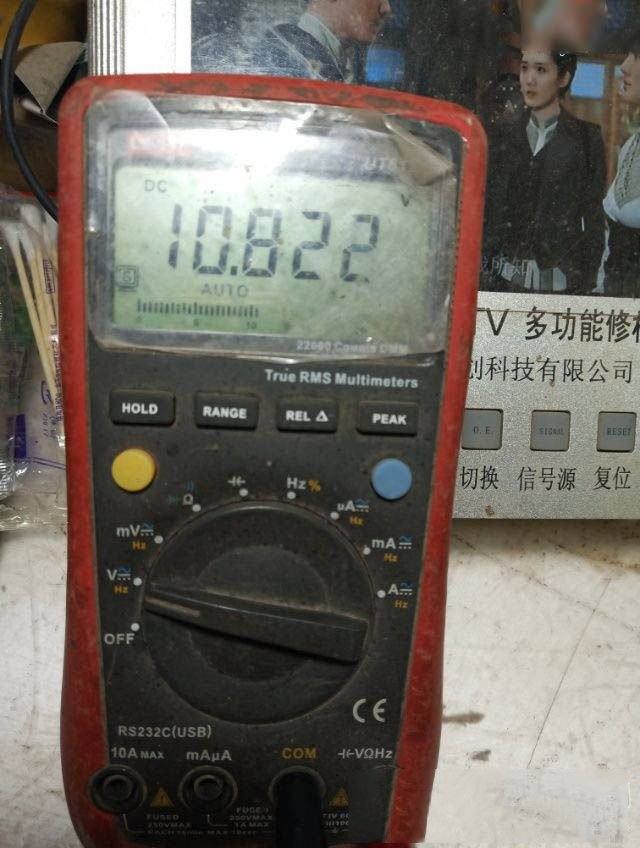

    收到同行送来的故障机壹台康佳LED32F2000E液晶电视,主板板号35017303(图纸),伴音芯片STA333W,主芯片MT8227AAKU 初步测量电压没有发现问题,测量333W芯片的27-30脚波形也有,31脚复位restET有3V ,淘宝买了芯片sta333bw,回来吹上,故障不变,测量静音电路也没有发现问题,在仔细测量12v电源电压为10.5v 难道是电压偏低,333W保护了,!用503可调电位器并到RW976 把电压调到12V,重新开机故障机修到这里,终于修好值得探讨。。后来做实验,把电压调低到10.8V就无伴音,电压高于10.9V 才会有伴音,附实测STA333W芯片的电压值如下:
