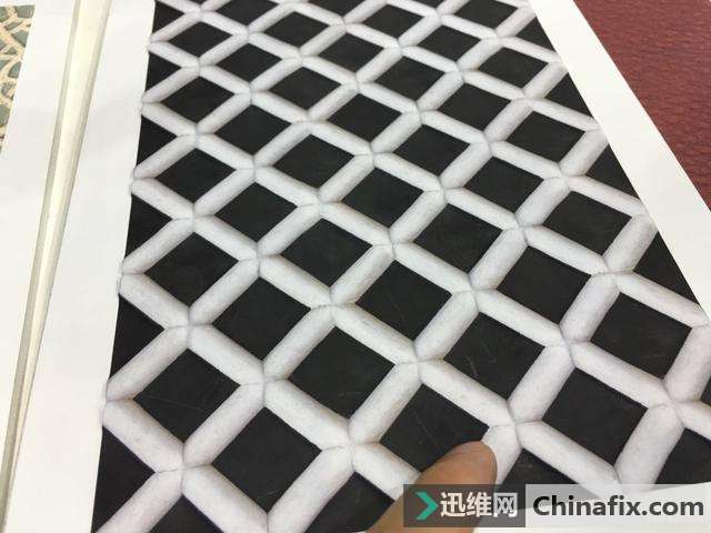

      去年,小编报道了关于日本电子公司卡西欧如何开发2.5D打印技术,这将允许用户轻松地在纸上打印压纹,纹理表面。 现在,卡西欧终于推出了一款名为Mofrel的2.5D打印机,最近在日本的CEATEC活动中展示了新技术。

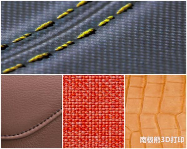

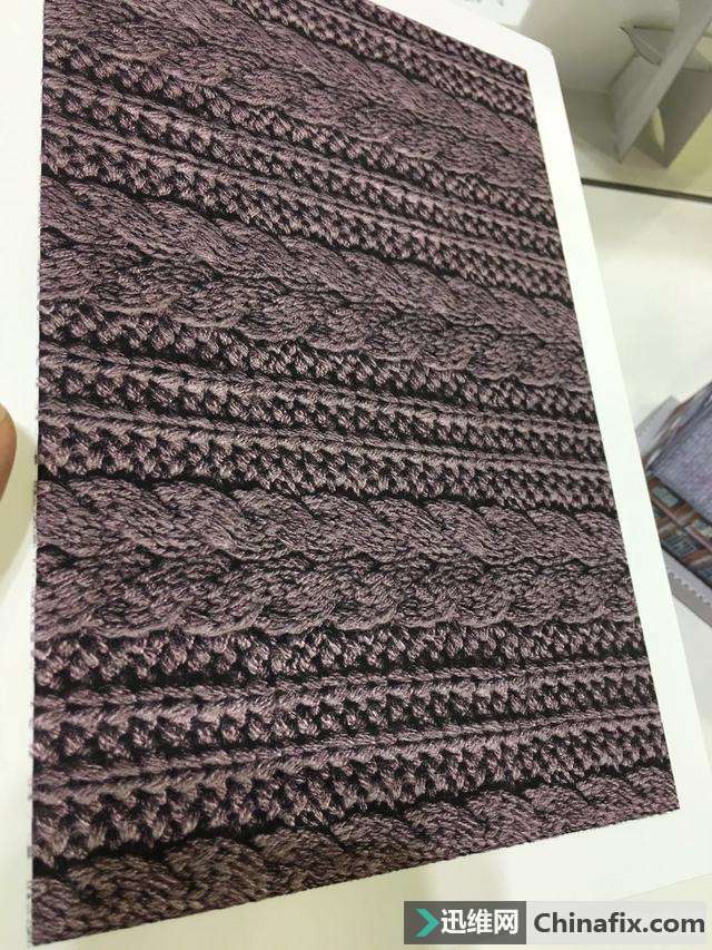

  虽然很难定义2.5D打印是什么,但Casio已经占据了这个名称,以描述其新的Mofrel打印机,它运用多步打印过程和特殊纸张来创建全彩色、纹理图像。该公司表示,其2.5D打印系统将在许多行业中使用,如汽车行业,印刷可用于制造汽车内饰原型以及纺织工业,因为打印机非常适合重新创建各种材料的图案和纹理,如皮革和织物。

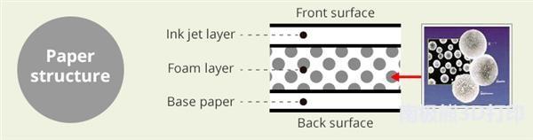

  卡西欧Mofrel打印机的工作原理如何? 首先,该技术依赖于由几层构成的特殊类型的纸,包括原纸层,泡沫层和顶喷墨层。 泡沫层是该方式的关键,因为它含有热膨胀塑料微胶囊,当受热时膨胀。

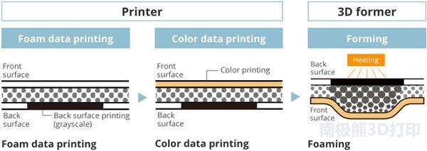

  简单来说,一旦用户想要打印出所需的图案和纹理,就将纸张送入Mofrel机器,该机器运用红外和吸热黑色墨水将图案打印到页面的背面。 接下来,可以将纸张重新插入打印机(相对面朝上),并进行全彩色打印。
  最后一个阶段是加热到页面的后面,卡西欧称之为“成型”,这使得中间泡沫层根据纸背部的吸热灰度图案而膨胀。

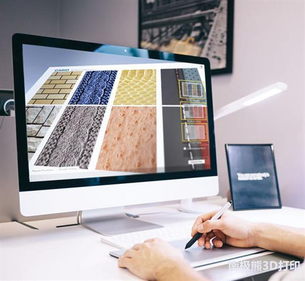

  卡西欧还指出,通过改变灰度打印中运用的墨水程度,可以改变泡沫的量,尽管用户不必过分担心这一步骤,因为卡西欧已经开发了一个程序来生成灰度数据自动基于3D规划。

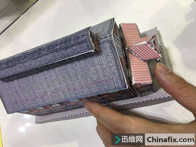

  虽然Mofrel 2.5D打印系统可能会更接近于打印技术的2D侧面,但卡西欧的技术依旧是一种方便创建用于原型规划的纹理和视觉逼真表面的方式。 我们甚至可以看到打印机用于创建曲面,以贴在3D打印的原型上,以便客户准确了解最终产品的外观和感觉。
