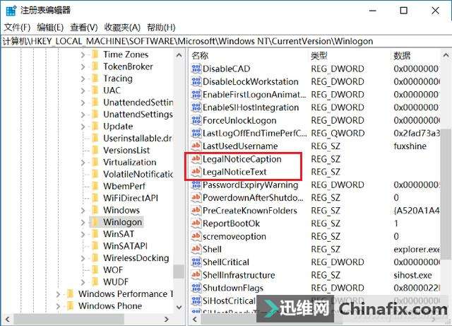

要说醒目,那肯定是Win 10登录界面停留时间是最长的,我们想要做什么就要从这里下手。Win+R组合键后输入regedit进入注册表编辑器,定位到:
HKEY_LOCAL_MACHINE\SOFTWARE\Microsoft\Win NT\CurrentVersion\Winlogon ,在右侧查找名为“LegalNoticeCaption”和“LegalNoticeText”的两个文件。

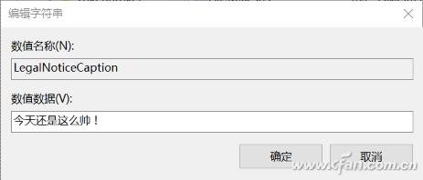

只要我们把想要显示在用户登录(或电脑锁定界面)的文字依次填写在这两个文件的数值数据中就OK了。

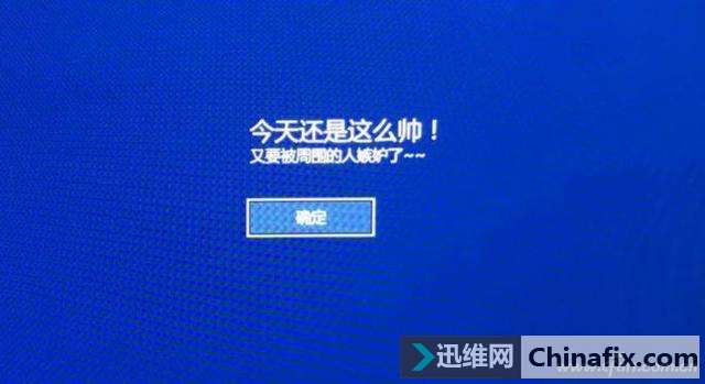

“LegalNoticeCaption”中填写的内容为正常字体显示,而“LegalNoticeText”显示的字体较小,相似注释。大家编排好自己想要显示或想给别人看的字样,随意发挥吧(帮人修电脑的时候一定要用上这招哦)。
