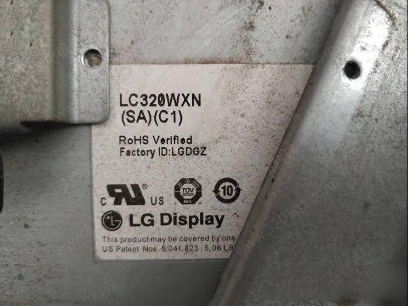

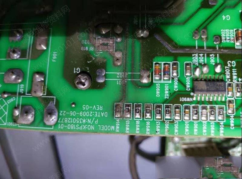

摘要: 收到同行送来的故障机壹台康佳LC32FS81B液晶电视,故障表现为有时不开机,开机后亮度低,图像不正常发白,彩色淡,对比度不好,开机一会后自动关机,拆机检查各组电压正常,最后发现是数据的问题,用按菜单+2008进总线调 ...
    收到同行送来的故障机壹台康佳LC32FS81B液晶电视,故障表现为有时不开机,开机后亮度低,图像不正常发白,彩色淡,对比度不好,开机一会后自动关机,拆机检查各组电压正常,最后发现是数据的问题,用按菜单+2008进总线调整后正常了,图像调总线色彩恢复了。
