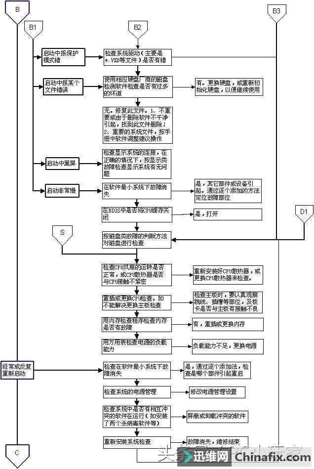

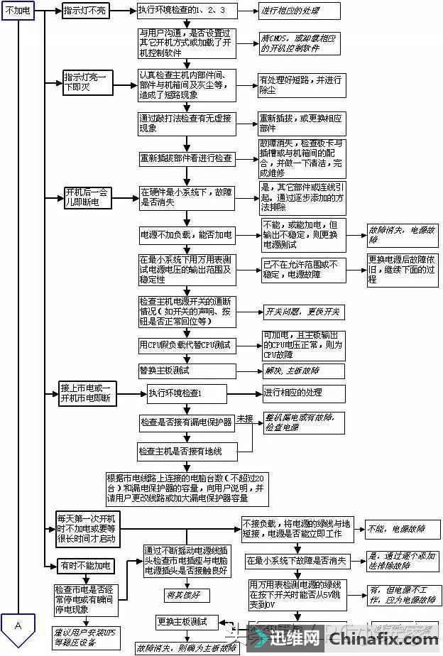

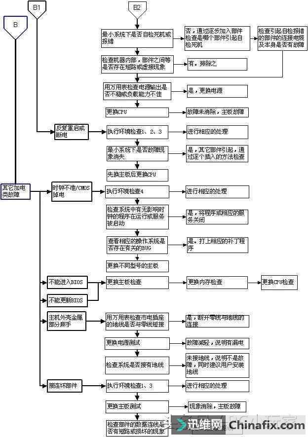

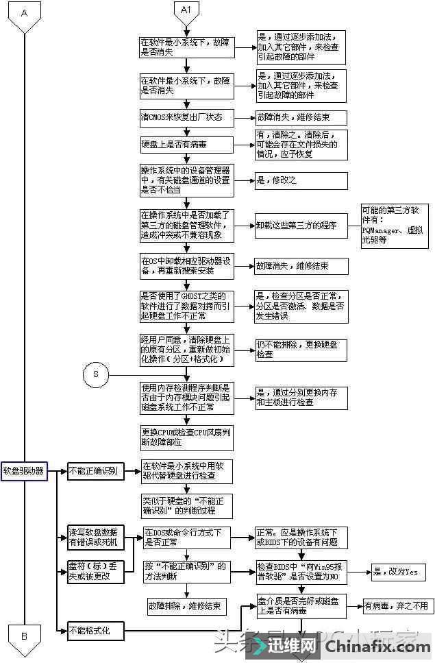

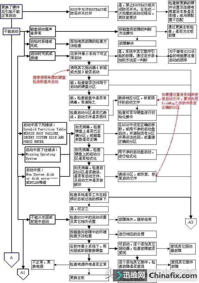

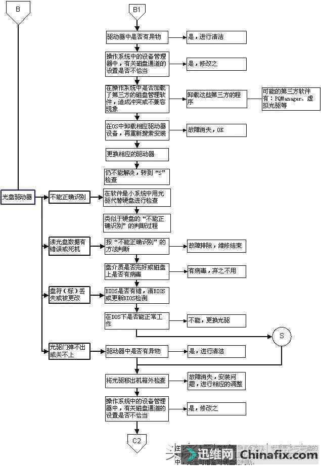

电脑维修经验分享:电脑常见问题判断与维修流程图
2023-5-6 09:34| 发布者: 开心| 查看: 10| 评论: 0
摘要:   电脑维修,经验最重要,这套流程图就是凝聚无数电脑维修高手们的实战经验而成的。对电脑维修感兴趣的可以收藏了看看。  潜心研究,必成大神! ...
  潜心研究,必成大神!
