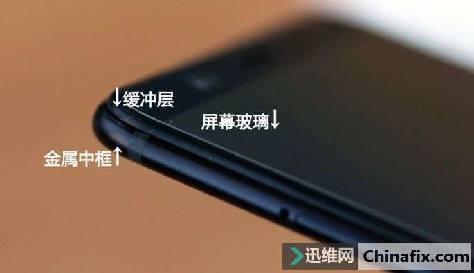

  特别是对于全面屏手机而言,为了避免它们不小心跌落磕碰就遭遇碎屏的尴尬,此类产品大都采用了金属中框设计,并在屏幕玻璃和中框之间还填充一个缓冲层。
少忽悠!这才是计算全面屏屏占比的公式!(图3)

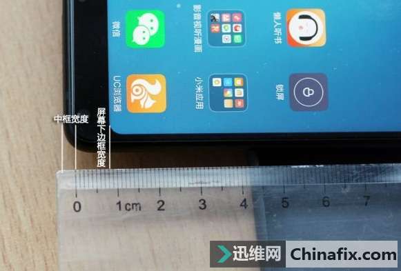

  为了提升手感,金属中框也会采取弧度处理,这就让手机的实际边框(屏幕黑边+缓冲层+金属中框)变得更宽了。

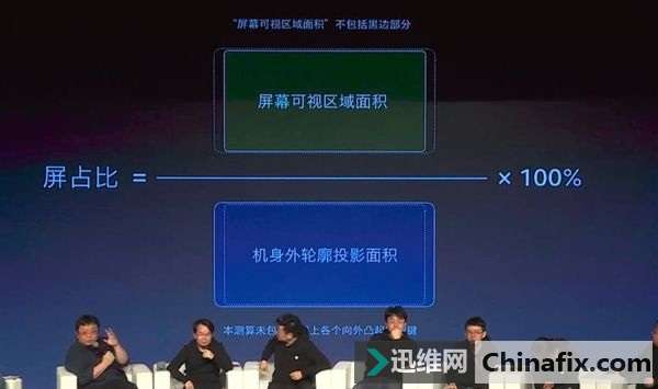

  屏幕实际显示区域÷机身外轮廓投影面积(未计算向外凸按钮部分)
  这个公式是锤子CEO罗永浩在一场直播中提供的,使用屏幕不包括黑边部分的实际显示区域,除以机身外轮廓,也就是手机实际的表面积,罗永浩认为这种计算方式最为科学严谨。

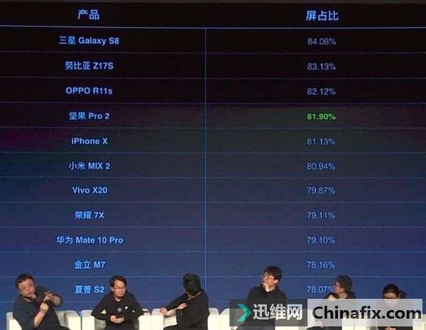

  按照这种方法计算,很多手机并没有宣传的屏占比那么高。
