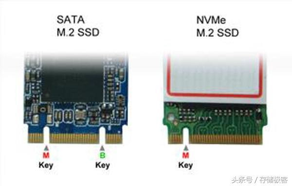

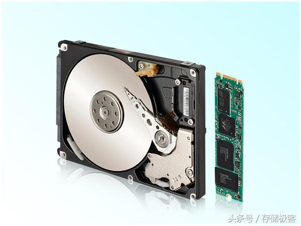

  M.2接口近两年才刚刚起步,主要用于轻薄笔记本电脑,新型台式电脑主板虽然也提供了M.2插槽,从体积优势中获益却不是很大。M.2分为AHCI和NVMe两种协议,前者基本就是SATA固态硬盘换了个形式,后者则是全新的协议,只有近一两年的电脑能够支持。通过M.2缺口个数能简单判断M.2固态硬盘的协议类型:通常2个缺口的都是SATA协议,单缺口的是NVMe协议。

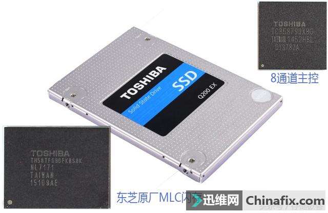

  现在消费级固态硬盘最高标准是8通道,入门级通常运用4通道,甚至有少部分用上了双通道。在8通道固态硬盘当中特别值得一提的是ToshibaQ200,顶级主控搭配MLC闪存,却和别家四通道+TLC闪存的价格差不多,非常超值。

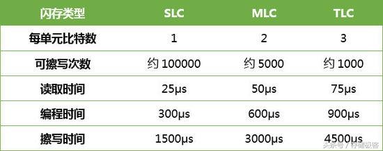

  除了主控和接口/协议之外,闪存类型也会对固态硬盘性能产生直接影响。TLC现在已经取代MLC成为市场主流,倒不是因为TLC更先进,而是成本更低的缘故。MLC无论是寿命还是读写速度均远远优于TLC。

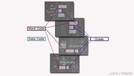

  除了MLC与TLC的差别之外,不一样闪存原厂的技术能力不一样,美光的闪存性能通常就要比Toshiba和三星差很远,这也是为什么山寨固态硬盘大都用美光白片的原因。下图是美光白片的几种形态,不过一般你看不到这样标记的颗粒,因为黑心厂商会通过打磨或覆盖黑墨后重新打一个假标上去,遮盖代表次品的白片标志。
  要说固态硬盘水深,最深的就是闪存品质了。最能令人放心的无疑还是闪存原厂自家的产品,肯定不会有假。
