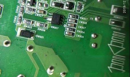

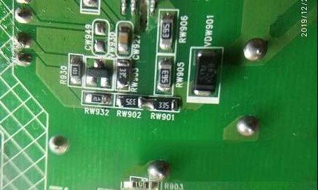

摘要: 最近又收到同行送来的故障机壹台康佳LED32F1100CF液晶电视,故障表现为能开机一插视频插头就关机,拔掉视频插头又自动开机,手摸视频插孔也关机,待机灯也不亮,以前修过几台也是一样的故障,是电源部份几个电阻阻值变大 ...

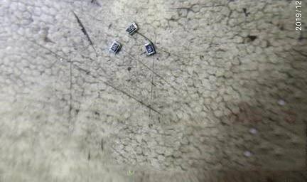

    最近又收到同行送来的故障机壹台康佳LED32F1100CF液晶电视,故障表现为能开机一插视频插头就关机,拔掉视频插头又自动开机,手摸视频插孔也关机,待机灯也不亮,以前修过几台也是一样的故障,是电源部份几个电阻阻值变大,RW901、RW902、RW903,这台机是RW903开路,一起三个全换即可。
