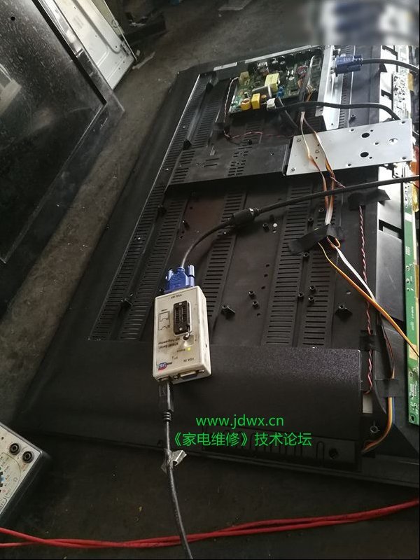

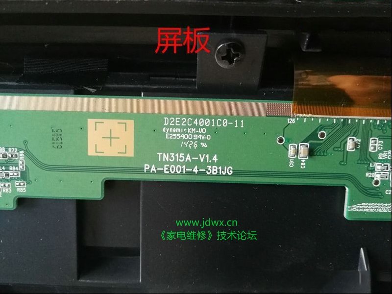

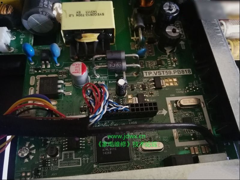

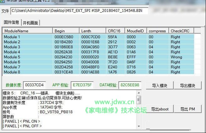

    用户拿来收到其他维修同行的一台说是“松下”牌32寸液晶电视,其实是组装机,红灯亮不开机。按按键指示灯无变化,拆机测量电源输出电压也都正常,用RT809F编程器接主板备份出原机数据,再用修复工具打开备份的数据显示数据有错误。点修复后写入主板指示灯直接变蓝灯,背光亮起,还以为修复了。翻起电视准备把信号输入选择到AV1时背光突然灭掉,指示灯还是蓝色。断电再开背光亮一下就灭,量背光供电60V直接降到20V,不会LED灯珠也坏吧,考虑到报给客户价格也低,再修背光就没啥意思了。

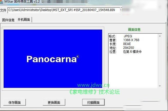

          查板再无发现其它问题,数据修复工具以前也用过多次也都很好用,按理收到其他维修同行的一台电视有多种故障的可能不大,想到手里有这个板的程序,于是决定再试一下,等把数据写入还真就正常了。为了验证再写入前面备份的和修复的数据都不能正常使用,确定是数据问题导致。只是写入的数据开机画面是夏新,用数据修复工具把原机的开机画面提出来保存到电脑,再把原机的开机画面用数据修复工具换到夏新数据里面去,再写入电视完美修复,最后上传可以正常使用的数据。
