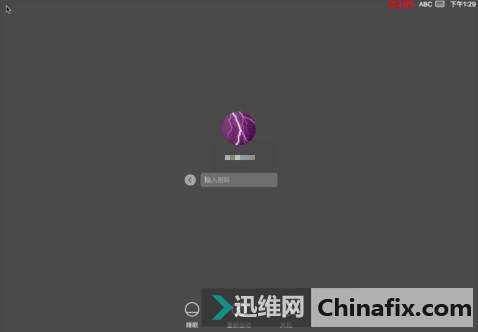

一、尝试进入安全模式:
  1. 关闭 Mac 。
  2. 按电源按钮,听到启动声后立即按住 Shift 键。
  3. 当看到灰色 Apple 图标和进度指示器(看起来像旋转齿轮)时松开 Shift 键。
  4. 在 Mac OS X v10.4 或更高版本启动期间,您会在登录窗口中看到“安全启动”,即使是正常自动登录也会显示。在 Mac OS X v10.2 至 v10.3.9 启动期间,您会在 Mac OS X 启动屏幕上看到“安全启动。

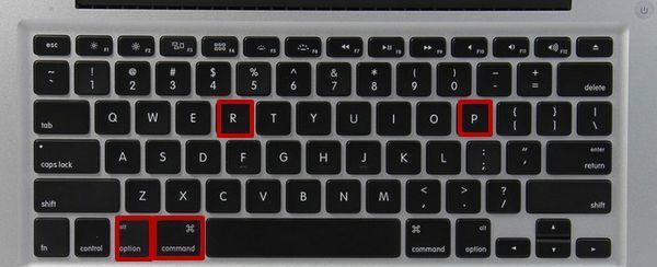

二、重置PRAM:
  1. 将您的Mac关机。
  2. 然后开机并同时按住以下这四个键:Option、Command()、P 和 R。一直按住这些按键大约 20 秒,在此期间您的Mac可能看似在重新启动。(如果您的Mac在开启时发出启动声,您可以在两次启动声之后松开这些按键)。

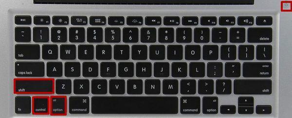

三、重置SMC:
  1. 关闭电脑。
  2. 将 MagSafe 电源适配器连接到电源和 Mac(如果尚未连接的话)。
  3. 在内建键盘上,同时按下(左侧)Shift-Control-Option 键和电源按钮。
  4. 同时松开所有键和电源按钮。
  5. 按下电源按钮打开电脑。
  *注:重置 SMC 时,MagSafe电源适配器上的 LED 指示灯可能会更改状态或暂时关闭。
