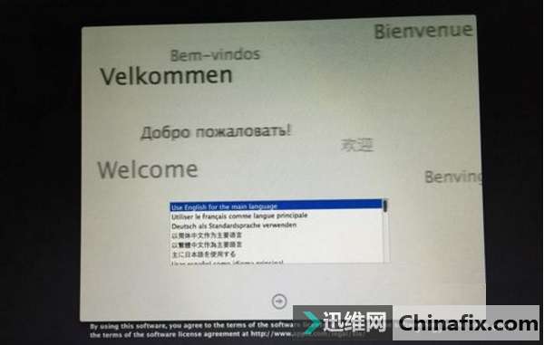

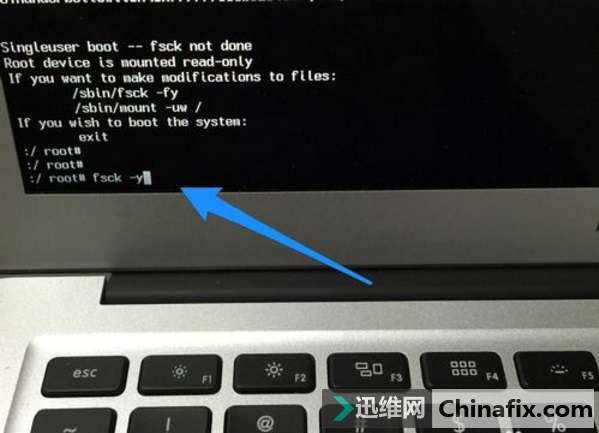

  第一步、在安全模式下用命令重新配置系统
  首先请开机或重新启动系统,在电脑刚启动时,请按下键盘上的 command+S 组合键不动,如下图所示。

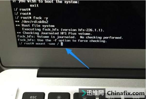

苹果电脑密码忘了修复方法  接下来会在屏幕上看到一串串的命令字符显示,当进入安全模式以后,会看到一个 root 开始的命令行输入端口。如果没有看到的话,请按二下键盘上的“回车”键。当看到 root# 以后,此时我们在键盘上输入:fsck -y  命令,并按下回车键。
苹果电脑密码忘了修复方法

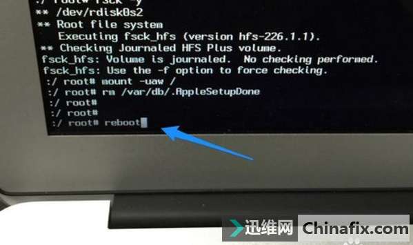

  当上面的命令执行完成以后,接下来我们继续输入:mount -uaw /如下图所示。
苹果电脑密码忘了修复方法
  随后我们再输入这条命令:rm /var/db/.AppleSetupDone 删除系统当前配置文件,如下图所示。
苹果电脑密码忘了修复方法
  接下来我们再输入: reboot命令,重新启动电脑,如下图所示。
苹果电脑密码忘了修复方法

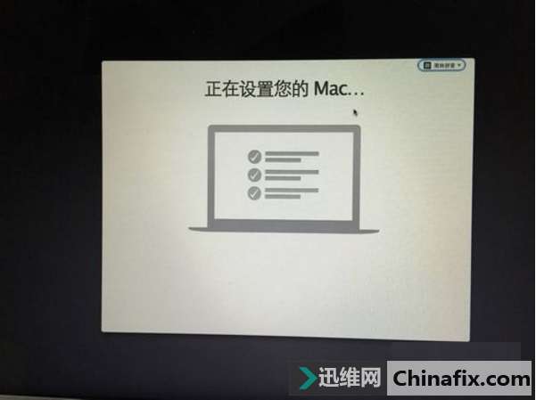

  值得注意的是,每当我们输入一条命令以后,都需要按下键盘上的“回车”键,然后系统才会去执行。如果上面的命令操作成功以后,接下来我们就可以看到重新配置系统的界面,就是跟当初才激活电脑一样。
苹果电脑密码忘了修复方法
  随后根据激活配置提示,一步一步重新配置就好。在此过程中会要求我们重新再创建一个新的管理员账号,当完成以后,系统会重新配置,然后就可以进入 Mac 系统了。
苹果电脑密码忘了修复方法

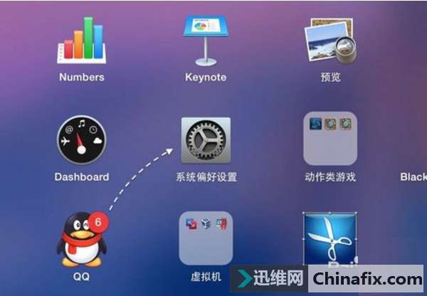

  1、当我们进入 Mac 系统以后,接下来请打开系统的“偏好设置”应用,如图所示。
macbook air怎么改密码

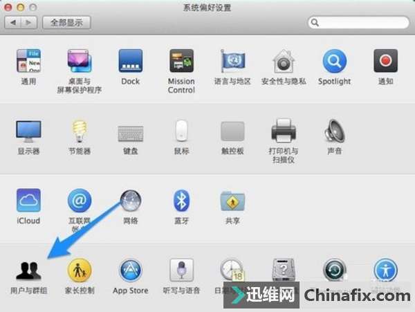

  2、在系统偏好设置里,点击打开“用户与群组”选项,如图所示。
macbook air怎么 改密码

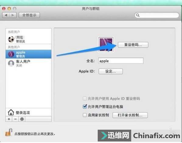

  3、随后在用户列表里,可以看到我们之前在 Mac OS 系统中创建的用户,也就是忘记了密码的那个用户。此时请点击窗口左下角的“解锁”图标,如图所示
macbook air怎么 改密码

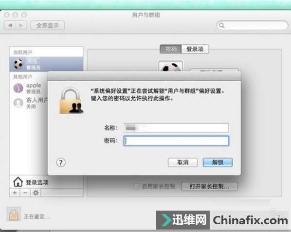

  4、接下来请输入当前新建 Mac 用户的密码,如图所示。
macbook air怎么改密码
  5、随后就可以选择之前那个忘记了密码的用户,然后再点击“重设密码”按钮,如图所示
macbook air怎么改密码
  6、接着就可以为之前的用户重新设置新的密码了,设置好以后,重新启动或注销系统,就可以用新的密码来登录原来的账户了。
