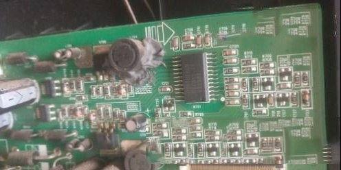

摘要: 收到同行送来的故障机壹台康佳LED39E220NE液晶电视,故障表现为开机一闪一闪,拆机检测12v电压不稳定,这时R727阻值变小,V707击穿,更换后正常,故障修复。 ...
