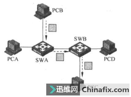

2.交换机的作用与特点
  从功能上看,交换机的主要作用是连接多个以太网物理段,隔离冲突域,利用桥接和交换提升局域网性能,扩展局域网范围。
交换机的作用
  如图所示,PCA、PCB、PCC、PCD和交换机SWA、SWB处于同一个局域网中,因此,SWA和SWB的核心作用是利用桥接和交换将局域网进行扩展。
  从数据转发机制上看,交换机是利用MAC地址信息进行转发的。
  假设PCB要和PCC进行通信,由于两者处于同一个网路,PCB首先要根据PCC的二层地址(即MAC地址)信息,将信息封装成以太网帧,并通过自身的网络接口发出,于是SWA将收到此帧。与路由器不一样,SWA不是依靠第三层目的IP地址,而是第二层的MAC地址来决定如何转发报文。SWA在MAC地址表中查找与报文目的MAC地址匹配的表项,从而知道应该将报文从与SWB相连的端口转发出去;如果没有匹配的项目,报文将广播到除收到报文的端口外的所有端口。SWB会执行同样的操作,直到把报文传给PCC。
  不难发现,在整个发送过程中,PCB并不需要了解SWA的存在,而SWA同样不需要了解SWB的存在,因此这种交换过程是透明的。
  至此,从交换机的作用和转发报文过程看,可以将传统以太网交换机的特点归纳如下:
  (1)它主要工作在OSI模型的物理层、数据链路层,(二层交换机)不依靠三层地址和网络信息。
  (2)传统交换机提供以太局域网间的桥接和交换,而非连接不一样种类的网络。
  (3)交换机上的数据依靠MAC地址映射表,这个表是交换机资兴学习到的,而不需要相互交换目的地的位置信息。
