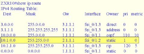

  当路由器的接口配置了网络协议地址并状态正常时,即物理连接正常,并且可以正常检测到数据链路层协议的keepalive信息时,接口上配置的网段地址自动出现在路由表中并与接口关联.其中产生方式(owner)为直连(direct),路由优先级为0,拥有最高路由优先级.其metric值为0,表示拥有最小metric值.如下图所示:
  直连路由会随接口的状态变化在路由表中自动变化,当接口的物理层与数据链路层状态为正常时,此直连路由会自动出现在路由表中,当路由器检测到此接口down掉后此条路由会自动消失.

  静态路由在路由表中产生方式(owner)为静态(static),路由优先级为1,其度量值为0.如下图所示:

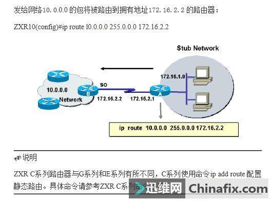

  静态路由的配置,运用ip route命令来配置静态路由,一条静态路由配置命令中要有以下几个要素:
  a. 目的地址:用来标识IP包的目标地址或目标网络
  b. 网络掩码:和目标地址一起来标识目标网络
  c. 下一跳IP地址:说明IP包所经由的下一个IP地址
  d. 接口:说明IP包从哪个接口发出去
  e. distance-metric:相当于路由协议的优先级,值越小,优先级越高.如下图路由器A的配置示例:

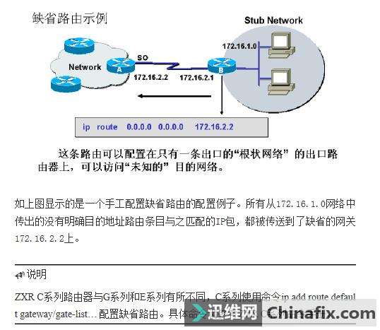

  (3)缺省路由:缺省路由是一个路由表条目,用来指明一些在下一跳没有明确地列于路由表中的数据单元该如何转发.对于在路由表中找不到明确路由条目的所有的数据包都将按照缺省路由指定的接口和下一跳地址进行转发.
  在路由表中,缺省路由以到网络0.0.0.0(掩码为0.0.0.0)的路由形式出现.可通过命令Show ip route的输出看它是否被设置.如果报文的目的地址不能与路由表的任何入口项相匹配,那么该报文将选取缺省路由.如果没有缺省路由且报文的目的地址不在路由表中,那么该报文被丢弃的同时,将返回源一个ICMP报文指出该目的地址或网络不可达.缺省路由是否出现在路由表中取决于本地出口状态.
  缺省路由在网络中是非常有用的.在一个包含上百个路由器的典型网络中,选择动态路由协议可能耗费较大量的带宽资源,运用缺省路由意味着采用适当带宽的链路来替代高带宽的链路以满足大量用户通信的需要.
  Internet上大约99.99%的路由器上都存在一条缺省路由,缺省路由并不一定都是手工配置的静态路由,有时也可以由动态路由协议产生.比如OSPF路由协议配置了Stub区域的路由器会动态产生一条缺省路由.
  优点:运用缺省路由可以极大减少路由表条目
  缺点:一旦配置不正确可能导致路由环路;可能导致非最佳路由。

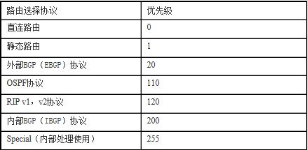

  必须是完全相同的一条路由才进行路由优先级的比较,如10.0.0.0/16和10.0.0.0/24被认为不是相同的路由,如果RIP学到了其中一条,而OSPF学到了另一条,则两条路由都会被加入路由表中.下面的表中列出了各种路由选择协议的缺省优先级:
路由优先级范围为0~255.
  缺省路由优先级赋值原则为:直连路由具有最高优先级;人工设置的路由条目优先级高于动态学习到的路由条目;度量值算法复杂的路由协议优先级高于度量值算法简单的路由协议.这样,各路由协议(包括静态路由)都被赋予了一个管理距离.当存在多个路由信息源时,具有较小管理数值的路由协议发现的路由将成为最佳路由,并被加入路由表中.对不一样路由协议的路由优先级的赋值是各个设备厂商自行决定的,没有统一标准.所以有可能不一样厂商的设备上路由优先级是不一样的,并且通过配置可以修改缺省路由优先级.
